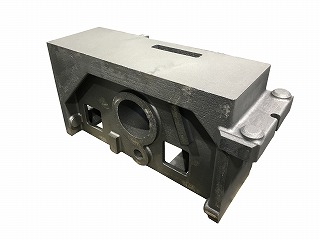

品名:ボックス
材質:FC300
サイズ:1100×600×400
重量:600kg
