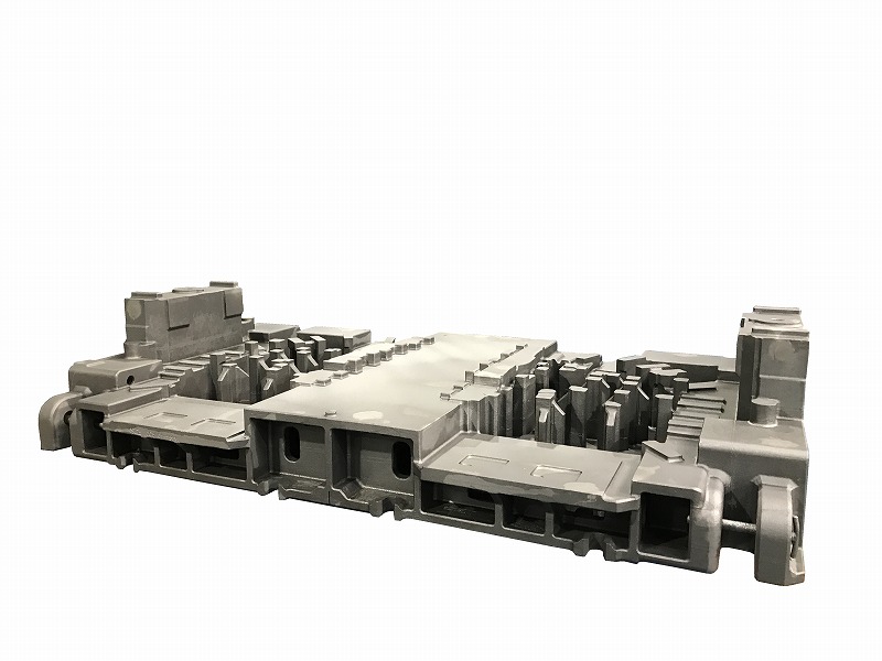

大型プレス金型 上型 FC250 自動車用
品名:上型
材質:FC250
サイズ:3200×2000×700
重量:6000kg
納期:3週間
工法:FMC(フルモールド)鋳造
・対応材質:FC、FCV、FCD、TOS(オリジナル)、TFG(オリジナル)、TFD(オリジナル)
※TOS、TFG:鋼材(SKD11)代替え材質 TFD:鋳鋼(SCMn2A、SCMn3A)代替材質
詳しくはこちら http://www.tomotetu.co.jp/t_develop.html
・対応製品サイズ:4500×2400×1000
・対応製品重量:15t
・FMC(フルモールド)鋳造
フルモールド鋳造とは、発泡スチロールで製品と同形状の発泡模型を作り、
その発泡模型を砂型に埋め溶湯との置換によって製品を創りだします。
・品質
1.木型に比べバリも無く、高精度での鋳造が可能
2.複雑且つ高精度な製品を創り出す事が可能
単品鋳鉄鋳物、大型FMC(フルモールド)鋳造
