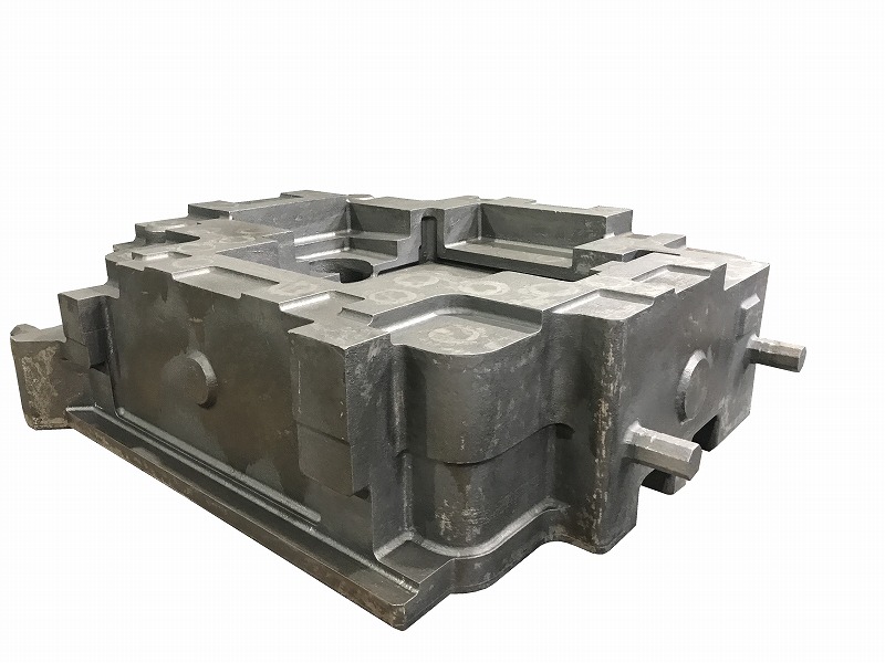

TFD650HH(SCMn2A/SCMn3A代替素材) ダイカストホルダー
業界:自動車
品名:固定
材質:TFD650HH
サイズ:1800×1800×600
重量:7000kg
納期:3週間
工法:フルモールド鋳造
TFDとは
1.鋳鋼の代替え材質として開発!!
2.鋳鋼と比較し、製造リードタイムが速く、材料費、加工工数のコストダウンを実現!!
3.スペックを極限まで高めることで鋼クラスの高い剛性を実現!!
TFDが選ばれる理由
・結晶組織が微細で、厚肉製品に適している
・内部引け巣などの欠陥がなく、内部まで均一な組織を有している
・良好な溶接性(メンテナンス性)を有します
・設計領域での高い自由度が期待出来る
・製品と同一形状の模型を3次元CADでデータ作成する為、少ない取り代でニアネットシェイプ化可能
TFD650HH特長
・TFD600より、更に耐力を極限まで高めることで鋼クラスを超える高い剛性を実現
