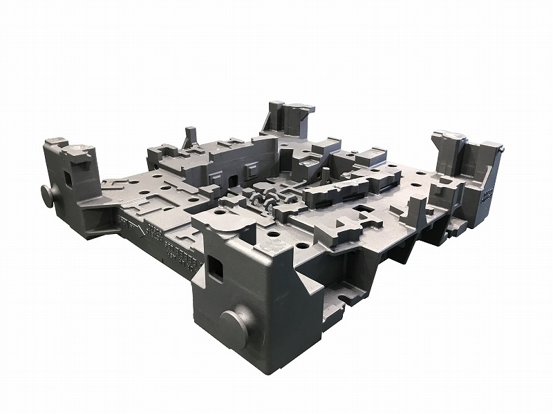

木型レス 大型鋳造 FC250 上型 3000kg
業界:自動車
品名:上型
材質:FC250
サイズ:2000×2000×500
重量:3000kg
納期:3週間
工法:フルモールド鋳造
