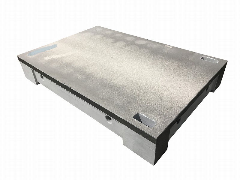

産業工作機械 T溝定盤(FC250) フルモールド鋳造
業界:産業工作機械
品名:T溝定盤
材質:FC250
サイズ:1800×1200×250
重量:2000kg
納期:3週間
工法:フルモールド鋳造
・FMC(フルモールド)鋳造
フルモールド鋳造とは、発泡スチロールで製品と同形状の発泡模型を作り、
その発泡模型を砂型に埋め溶湯との置換によって製品を創りだします。
