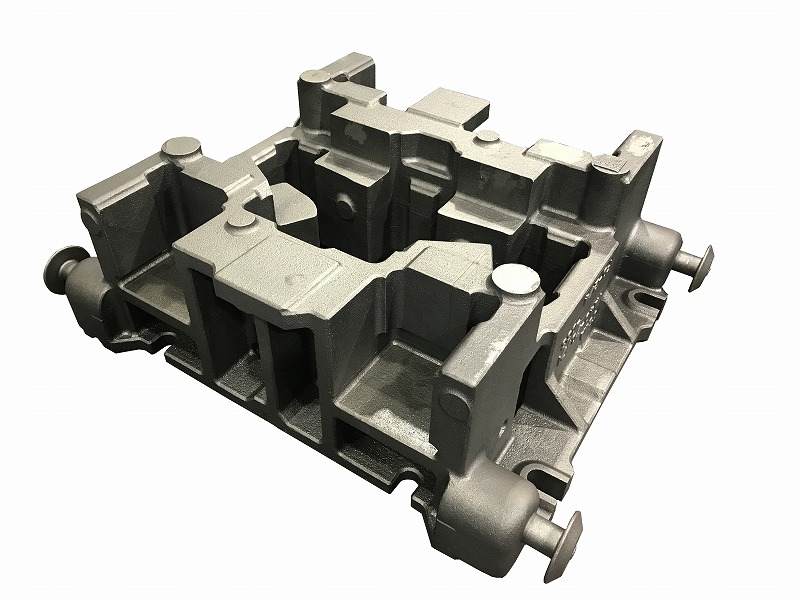

品名:下型
材質:FC250
サイズ:1100×1100×750
重量:2000kg
生産品目は、自動車用プレス金型、自動車用ダイカストホルダー、工作・産業機械鋳物の他に
マンホール、景観鋳物の鋳造を行っており、小ロットの鋳造を得意としております。
基になる型は、発泡スチロール模型を使用するフルモールド鋳造なので、木型不要!!
木型に比べ、製作時間、保管費の面で、コスト削減に繋がる可能性も。(少数の場合)
また、多少の設計変更であれば容易に対応出来、発泡スチロール模型段階で製品形状の確認が可能です。
発泡スチロール模型の販売も行います。
軽く、組立可能ですので、イベント用の看板、オブジェ等にも活用出来ます。
鋳鉄材質については、FC、FCV、FCDの他に、鋳鋼(SCMn2A、3A)、鋼材(SKD11)の代替材質も取り揃えております。
鋳鉄の他に、発泡スチロール模型の提供も行っております。
特長(木などで作成した場合とのコスト、耐久性比較)
メリット
・軽い
・大きいものでも分割で、製作、組立、持ち運び可能
・中空に出来るので、かぶり物も作成可能
・複雑形状が得意
・コスト面で、木製よりも安価
・手作り、機械加工で簡単に作成
・修正も容易
・設計から行う事も可能
・廃棄も比較的容易
・「フルモールド鋳造」により、模型をそのまま鋳物にすることも可能
・その他、用途により多々有ると思います
デメリット
・燃えやすい
・壊れやすい
傷つきやすい
