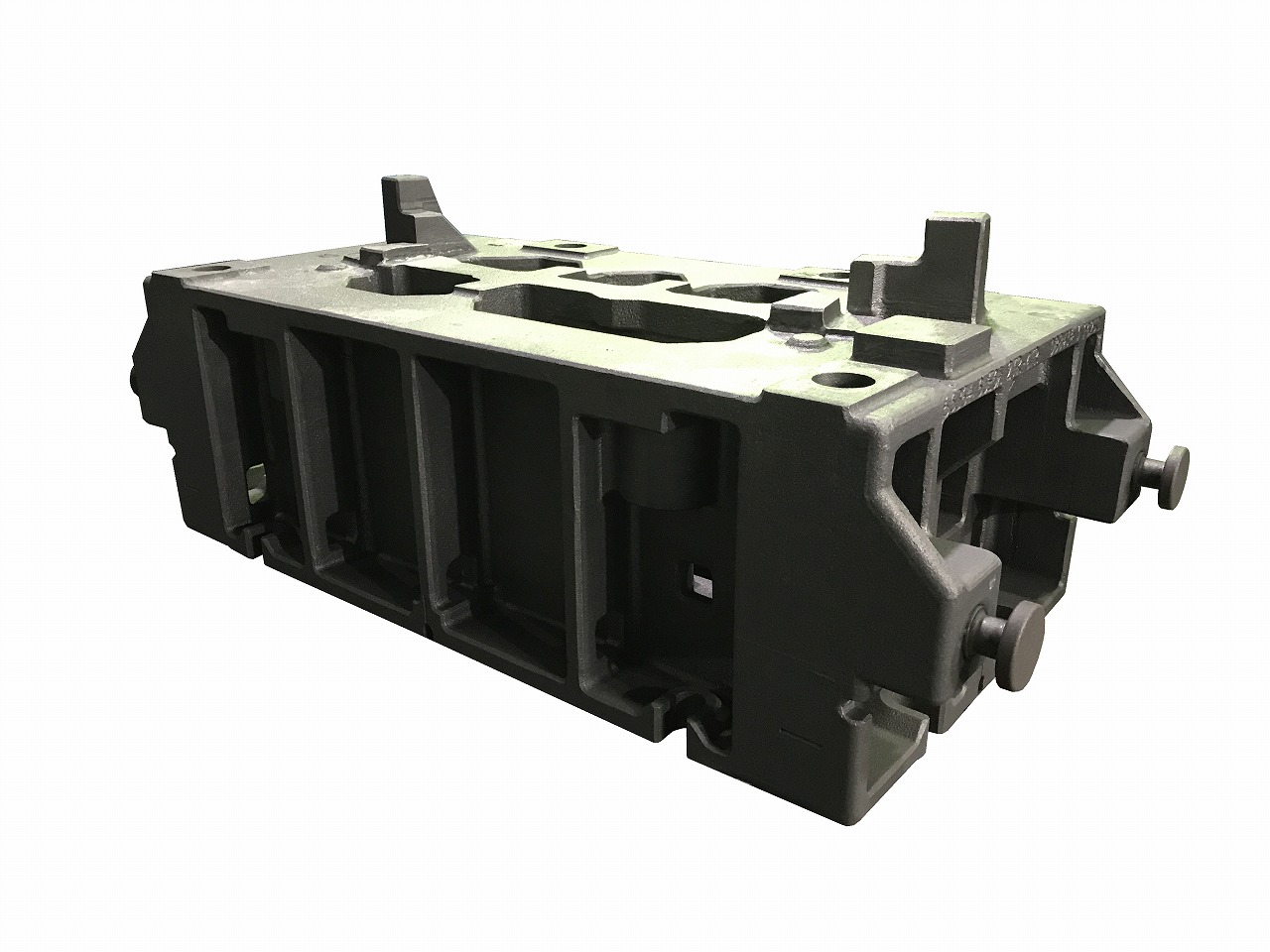

単品 小ロット鋳物 木型レス 納期3週間 フルモールド鋳造 大型 鋳鉄 鋳造 FC250 下型ホルダー 自動車用 プレス 金型 FMC方案 広島
品名:下型ホルダー
材質:FC250
サイズ:1600×800×600
重量:1600kg
・対応材質:FC、FCV、FCD、TOS(オリジナル)、TFG(オリジナル)、TFD(オリジナル)
※TOS、TFG:鋼材(SKD11)代替え材質 TFD:鋳鋼(SCMn2A、SCMn3A)代替材質
詳しくはこちら http://www.tomotetu.co.jp/t_develop.html
・対応製品サイズ:4500×2400×1000
・対応製品重量:15t
・FMC(フルモールド)鋳造
