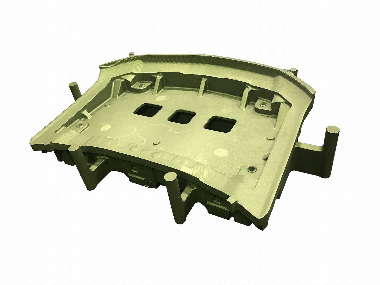

品名:パッド
材質:FC250
サイズ:2200×1300×600
重量:2000kg
・対応材質:FC、FCV、FCD、TOS(オリジナル)、TFG(オリジナル)、TFD(オリジナル)
※TOS、TFG:鋼材(SKD11)代替え材質 TFD:鋳鋼(SCMn2A、SCMn3A)代替材質
詳しくはこちら http://www.tomotetu.co.jp/t_develop.html
・対応製品サイズ:4500×2400×1000
・対応製品重量:15t
・FMC(フルモールド)鋳造
フルモールド鋳造とは、発泡スチロールで製品と同形状の発泡模型を作り、
その発泡模型を砂型に埋め溶湯との置換によって製品を創りだします。
・品質
1.木型に比べバリも無く、高精度での鋳造が可能
2.複雑且つ高精度な製品を創り出す事が可能
・コスト
1.複雑形状でも3DCADによるモデリングで工程数も少なくコストメリットが高い
2.複雑形状でも複数のパーツに加工した発泡スチロールを組み合わせる事で発泡模型を製作することが可能
3.従来の木型に比べ製作期間、コスト面においても非常に有利
4.木型保管の必要がなく、劣化によるメンテナンスも不要
・納期
1.木型の鋳造に比べ工程数が少ない為、短納期対応が可能
2.設計変更が容易
3.発泡模型段階で製品形状の確認が可能
4.設計上の問題も事前検証することが可能
