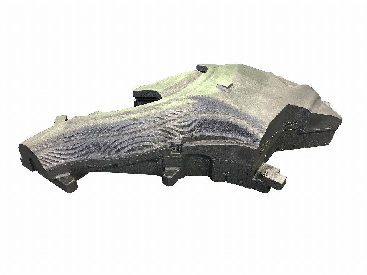

品名:下型エッジ
材質:TOS800
サイズ:1200×1200×400
重量:1000kg
TOSシリーズ
・工具鋼、鋳鋼品の代替え素材として開発
・多くの量産実績とコストダウン実績有り
・フレームハード(火炎焼き入れ)時の特長
1.フレームハード性良好な鋳鉄素材
2.エッジ部でも安定した硬化層を形成
3.レーザー焼き入れ法では熱処理歪み最小
4.材料コスト低減(鋼材に比較し歩留まり低減)
5.加工工数低減
6.鋳鉄一体化構造可能
7.納期短縮(鋳鋼比較)
TOS800特長
・フレームハードにより硬度HRc58を実現
・ハイテン鋼板用切刃やドロー部材に最適
・鋼材に比較し歩留まり低減
