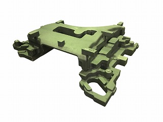

品名:下キャップ
材質:TOS700
サイズ:1300×1000×400
重量:600kg
TOSシリーズ
・工具鋼、鋳鋼品の代替え素材として開発
・多くの量産実績とコストダウン実績有り
・フレームハード(火炎焼き入れ)時の特長
1.フレームハード性良好な鋳鉄素材
2.エッジ部でも安定した硬化層を形成
3.レーザー焼き入れ法では熱処理歪み最小
4.材料コスト低減(鋼材に比較し歩留まり低減)
5.加工工数低減
6.鋳鉄一体化構造可能
7.納期短縮(鋳鋼比較)
TOS700特長
・フレームハードにより硬度HRc53以上を実現
・切刃材、或いは構造材・パンチ・ダイの一体構造材に最適
・FMC(フルモールド)鋳造
フルモールド鋳造とは、発泡スチロールで製品と同形状の発泡模型を作り、
その発泡模型を砂型に埋め溶湯との置換によって製品を創りだします。
