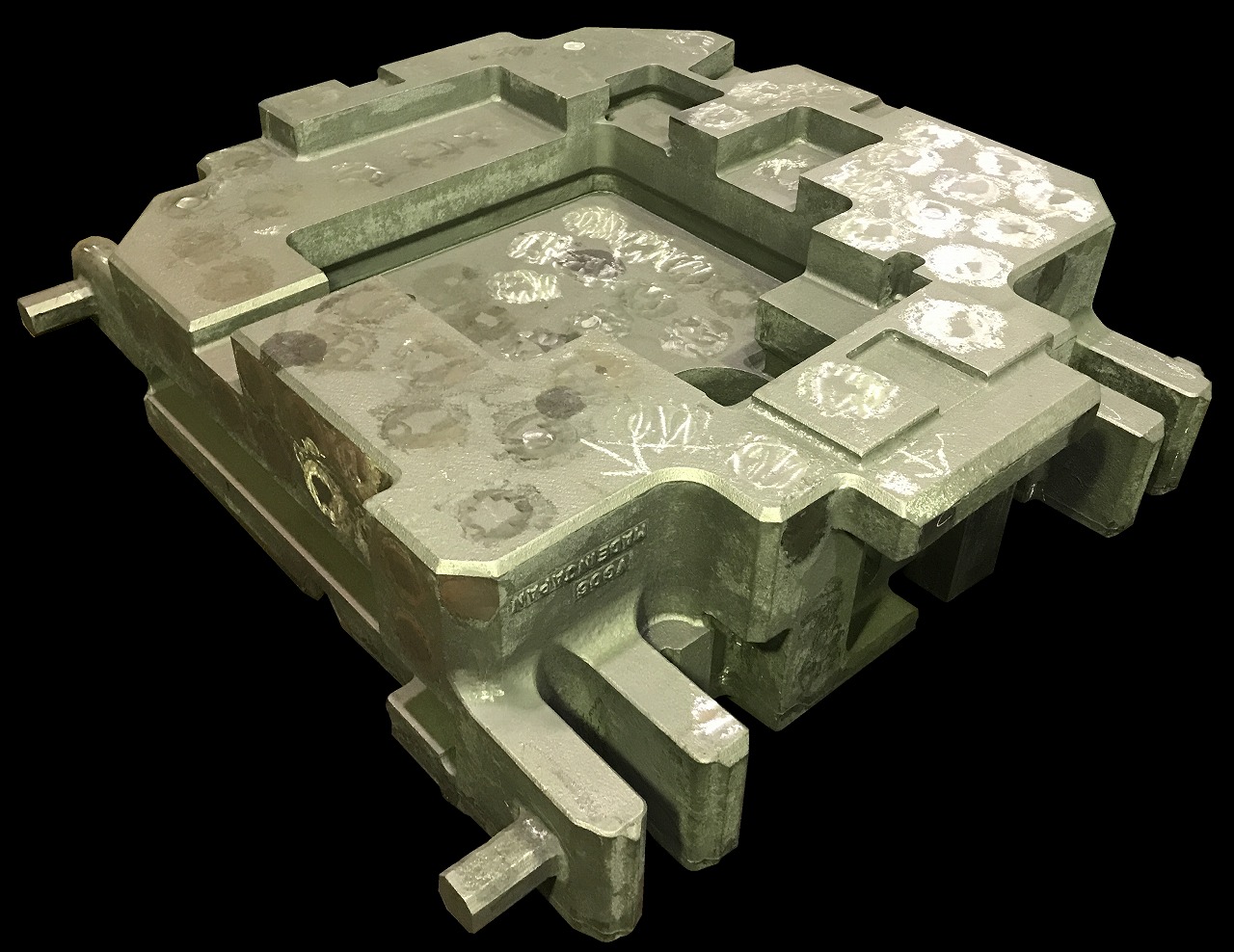

・製品と同一形状の模型を3次元CADでデータ作成する為、少ない取り代でニアネットシェイプ化可能
TFD800
・従来のTFDシリーズより更に高い強度を実現
・超微細黒鉛組織により、水脆化に強く、ポケット部の腐食によるヘタリを抑制し、長寿命化を実現する
・単品重量 1kg未満の産業用機械小物駆動部品から、単品重量10tを超えるダイカストホルダーまで高強度に耐えられる強度部材
サイズ:1800×1500×500
重量:5500kg
