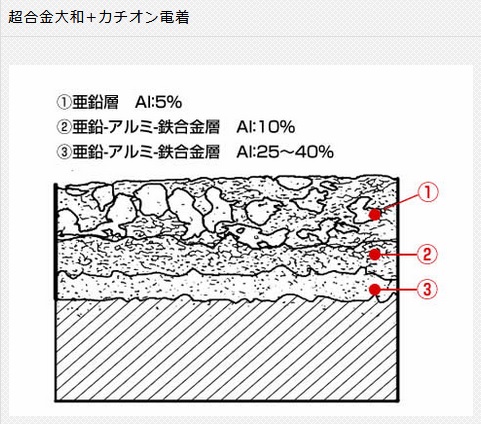

マンホール 材質 超合金大和+カチオン電着(防食マンホール)
<メッキ皮膜>
1、亜鉛層 AL:5%
2、亜鉛-アルミ-鉄合金層 AL:10%
3、亜鉛-アルミ-鉄合金層 AL:25~40%
<密着性>
溶融した亜鉛合金浴に浸漬して、熱により鉄と合金を直接溶着させた皮膜なので、非常に強い密着力がある。
<被膜硬度>
金属間の反応で生成された皮膜で硬くて強固である。
<特徴>
合金(亜鉛)溶射+カチオン電着に比べ
密着性が高く、硬くて強固である。
