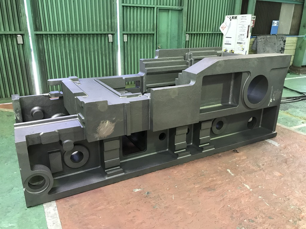

工作機械フレーム
- 材質:FC300
- サイズ:3400×1400×1200mm
- 重量:10,000kg
