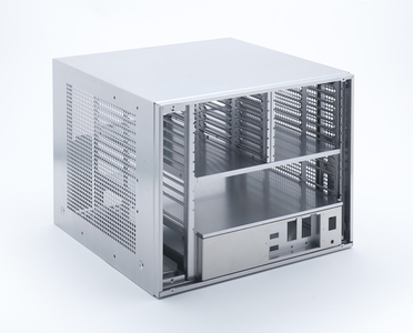

パソコン筐体、液晶フレーム、通信機器の金属加工はお任せ下さい。
試作、量産品をSpeedyに加工致します。
金型設計製作、NCT及びレーザー加工、プレスベンディング複合加工、
金属塗装、シルク印刷、組立ASSY加工等一貫生産できる体制を確立しています。
