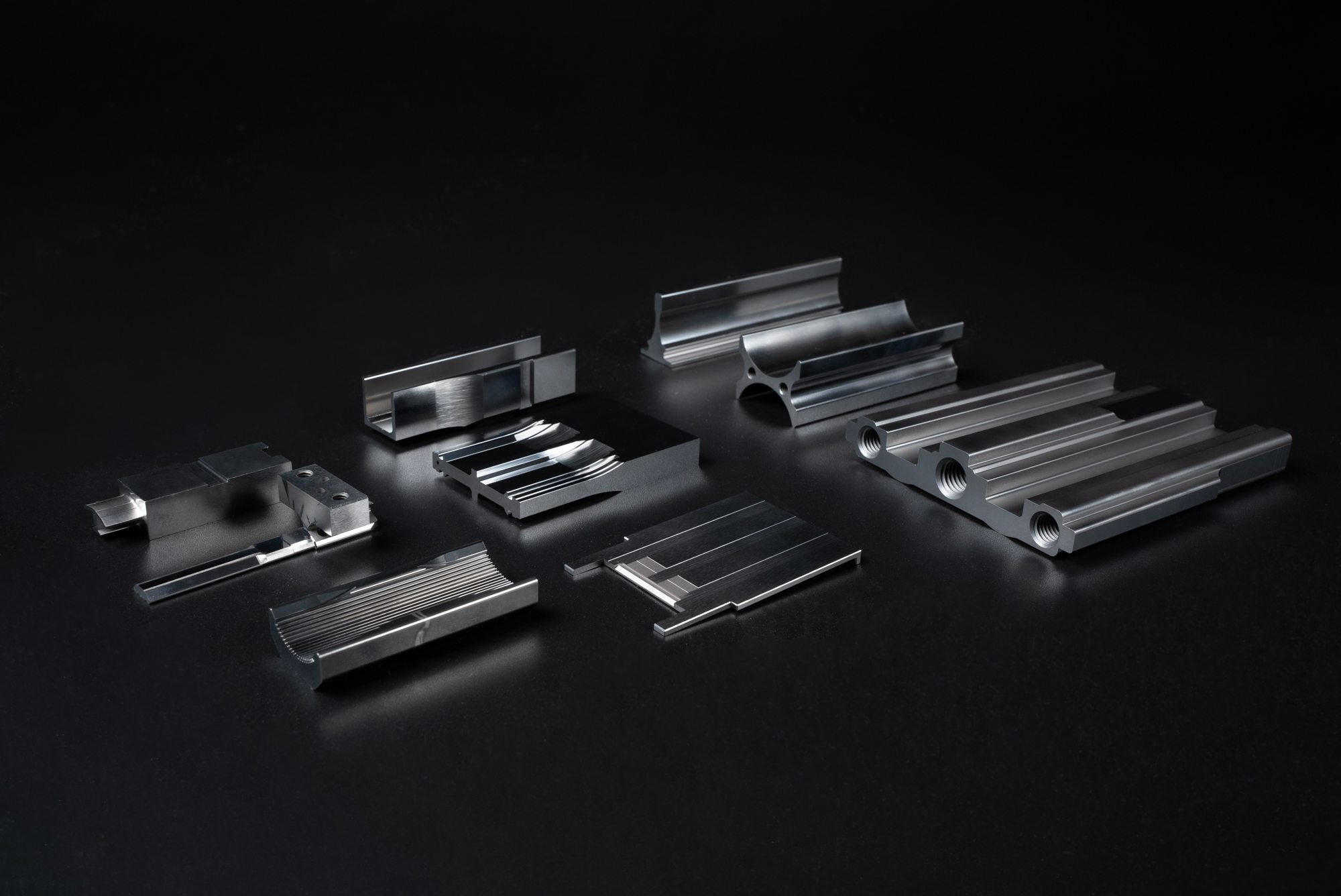

有限会社松川製作所では、プレス金型部品の交換製作や社外品の代替製作に対応しています。図面をもとに1個から製作できるため、保守部品や交換部品の製作にも対応可能です。

・対応製品:プレス金型部品(パンチ・ダイ・ストリッパなど)
・対応材質:超硬合金、ハイス鋼、ダイス鋼
・対応サイズ(丸物):φ0.04〜100mm程度
・対応サイズ(角物):1mm角〜100mm角程度
・対応ロット:1個〜100個程度(多品種小ロット対応)
・加工精度:外径/穴径/真円度/同芯度 ±0.002mm以内
・加工技術:プロファイル研削、放電加工、ラッピング仕上げ
・対応内容:既存金型部品の交換製作、社外品の代替製作

金型部品には耐摩耗性や耐久性を確保するため、超硬合金やハイス鋼、ダイス鋼といった硬い材料が使用されます。これらの材料は一般的な切削加工では対応が難しく、高精度な研削加工や放電加工が必要になる場合があります。
松川製作所では、プロファイル研削と放電加工を組み合わせることで、難削材や複雑形状の金型部品にも対応しています。微細形状や精密公差が求められる部品でも、研削加工と仕上げ工程を組み合わせて高精度に仕上げます。
また、内径放電加工やラッピング仕上げなどの工程を組み合わせることで、耐摩耗性や表面品質が求められる金型部品にも対応しています。
