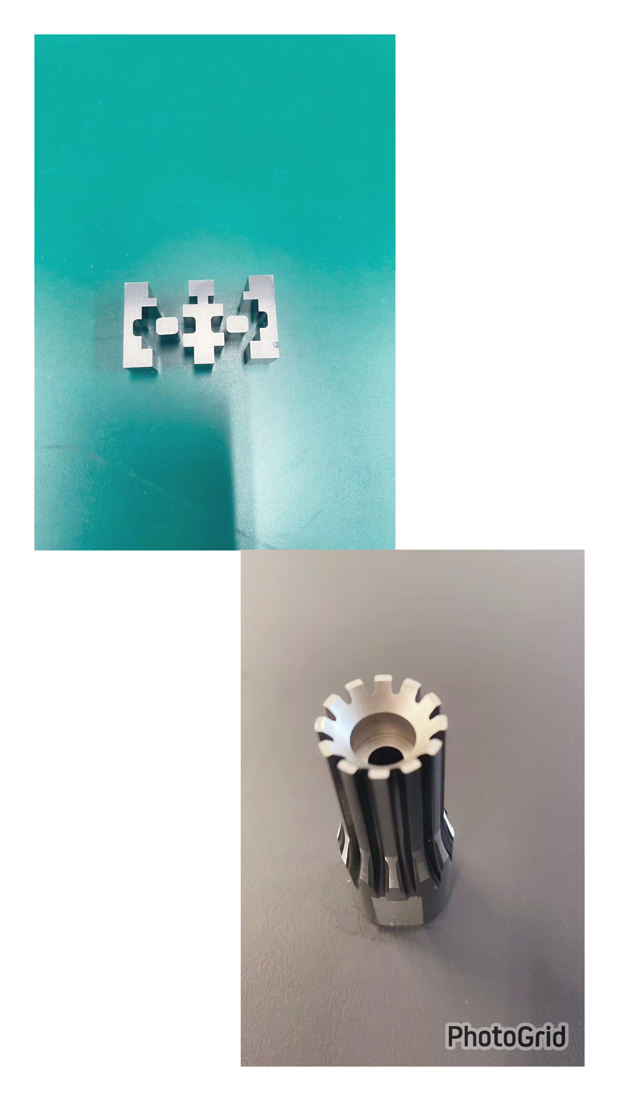

超硬合金は高い硬度と耐摩耗性を持つ優れた素材ですが、その反面、機械加工が非常に困難な「難削材」としても知られています。とくに微細加工においては、一般的な切削では加工精度や形状再現が難しく、放電加工やワイヤーカットといった非接触加工技術の活用が不可欠です。
【松川製作所の放電・ワイヤー加工設備】
・放電加工機:Sodick AG40L、AQ35L ほか
・ワイヤーカット機:Sodick ALN400G、AQ327L ほか
・マシニングセンタ:Sodick UH430L、MC430L
【超硬素材への加工事例】
・Φ0.62mm先端の超硬パンチ(凹形状)
・異形状パンチやダイ、ストリッパーの形状部最小内R0.05(ワイヤー輪郭加工)
・内径付きの異形プロファイル部品(放電内径加工+ラップ)
・セラミックと複合加工されたパンチピン
加工後の全数検査によって、形状・寸法・面相度の品質を保証しています。
放電加工とワイヤーカットの非接触加工により素材を傷めず、複雑形状・微細部品にも柔軟に対応いたします。
