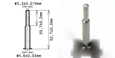

精密深絞り加工 SUS430 段付きパイプ
材質 :ステンレス(SUS430)
板厚 :1.0mm
絞り深さ:52.7mm
内径 :4.6mm
絞り比率:1 : 11
寸法公差:最小部0.03mm
生産数 :60万個/月
- 内径0.7mm 寸法公差0.03mm -
精密部品のプレス加工化を拡大するため、
ワールドウイングではより小さなサイズの絞り加工と加工精度の向上に取り組んでおります。
この取組により、2012年2月時点で絞り内径0.7mm以下の小径部品や
寸法公差0.03mm以下の高精度部品のプレス量産化を達成しました。
今後も更に小さなもの、高精度のものへと挑戦を続けて参ります。
