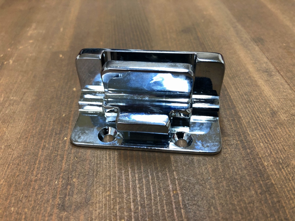

鉄道車両 窓向けの錠になります
錠座、錠掛金、ピン、バネ 4部品の組付けで構成されています
錠座と錠掛金の2点は、BC3(新JIS CAC403)をワイヤーカット、マシニングを駆使して仕上げを行い、バフ仕上げ後MBCrⅢメッキ処理をしています。
ピンとバネを組み込んで、錠受けに合うように調整して完成になります
MBCrⅢ: ニッケル/銅メッキ10μm加工後 クロム0.1μm加工処理
