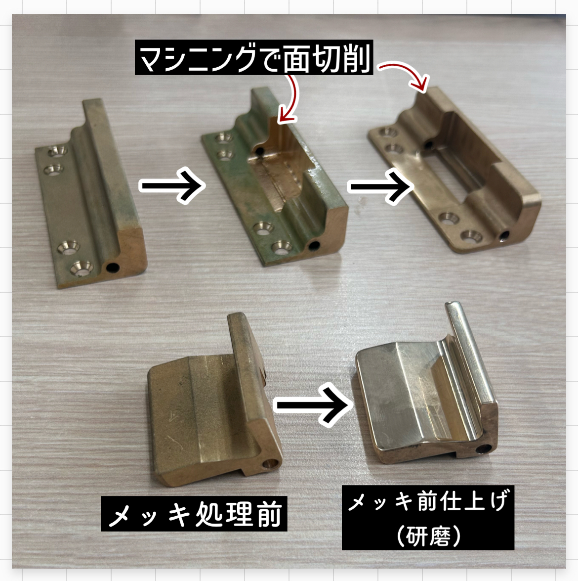

◆写真加工概要
当社では、真鍮素材に対してワイヤーカットでブランク、マシニング加工で、穴あけ・面削り・C面加工などの機械加工を施した後、さらにメッキ処理による表面仕上げを実施する製品の製作事例があります。
今回の製作事例では、真鍮の製品に、金メッキ・銀メッキ前のバフ研磨を施しました。
導電性や装飾性が必要な電子部品・鉄道部品などに多用されます。
【?】 メッキ前に行う仕上げについて
真鍮は、酸化しやすいので、表面に酸化被膜が発生しまうことがあります。
酸化被膜をそのままの状態にして、メッキ処理を行うと、メッキ剥がれの原因となってしまうことがあります。
そのため、メッキ前の処理として、酸化被膜や汚れをとることが大切です。
酸化被膜をとると、色が見るからに黄土色のようにきれいになるので、汚れがとれたことが一目瞭然なことが多いです。
今回の加工事例では、メッキ前の「バフ研磨」という仕上げを行いました。
研磨を行うと、しっかりと光沢がでて、メッキの持ちや仕上がり度合いが良くなります。
早野研工では、製作からメッキまでの工程を、協力会社様と連携し
一貫して、ご注文をお受けいたしております。
