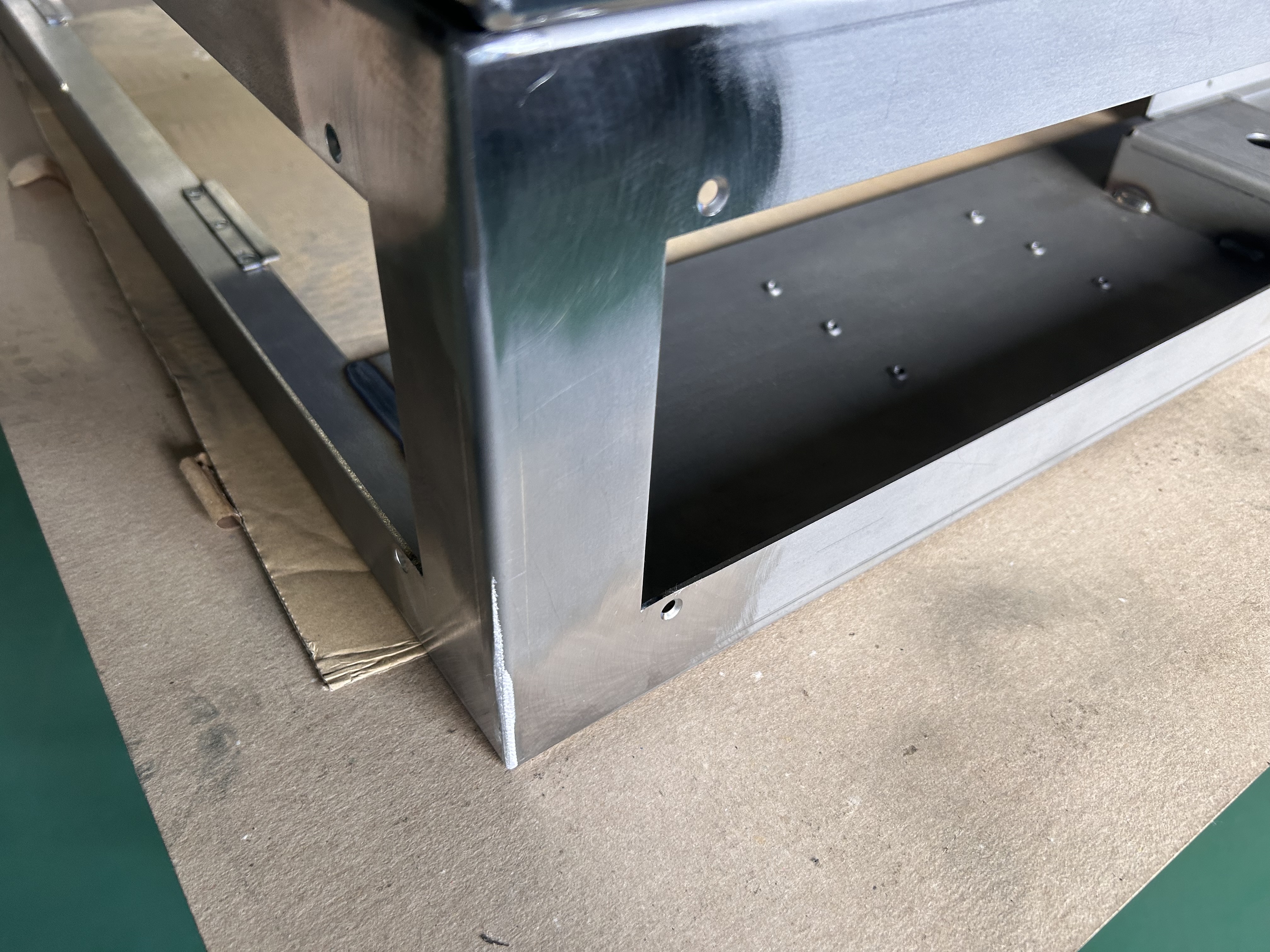

【 曲げRとは?なぜ必要なのか 】
曲げRとは、板金を曲げる際に付ける**曲げ半径(Radius)**のことです。
完全な直角ではなく、あえて“わずかな丸み”を付けることで、次のようなメリットがあります。
・材料の割れ(クラック)を防止する
・板厚減少や歪みを抑える
・応力集中を避け、強度を確保する
・外観の品質向上につながる
曲げRが小さすぎると、材料に過大な応力がかかり、割れ・クラック・変形の原因になります。
逆にRが大きすぎると、設計寸法から外れたり、組み付けの際に干渉が起きることもあります。
つまり、用途・材質・板厚に応じた適切な曲げRの選定こそが、加工品質を左右するのです。

■ ② 板厚とRの関係
一般的な目安として、
『 曲げR = 板厚の1倍〜1.5倍 』
が推奨されています。
例:板厚 t=1.0mm → R1.0〜R1.5 が標準。
※ただし、製品の使用環境、設計要求、金型の仕様によって調整が必要です。
↓実際は以下で変わることが多くあります↓
材質・金型のR・寸法精度・曲げ方法(多段 / 金型 / ロール)
板厚だけで決めると、不良の元になるので、上記の条件も加味した、Rの選定が重要になってきます。
量産品では金型Rに合わせた設計が望ましく、試作では多段曲げで微調整するケースも多いです。
