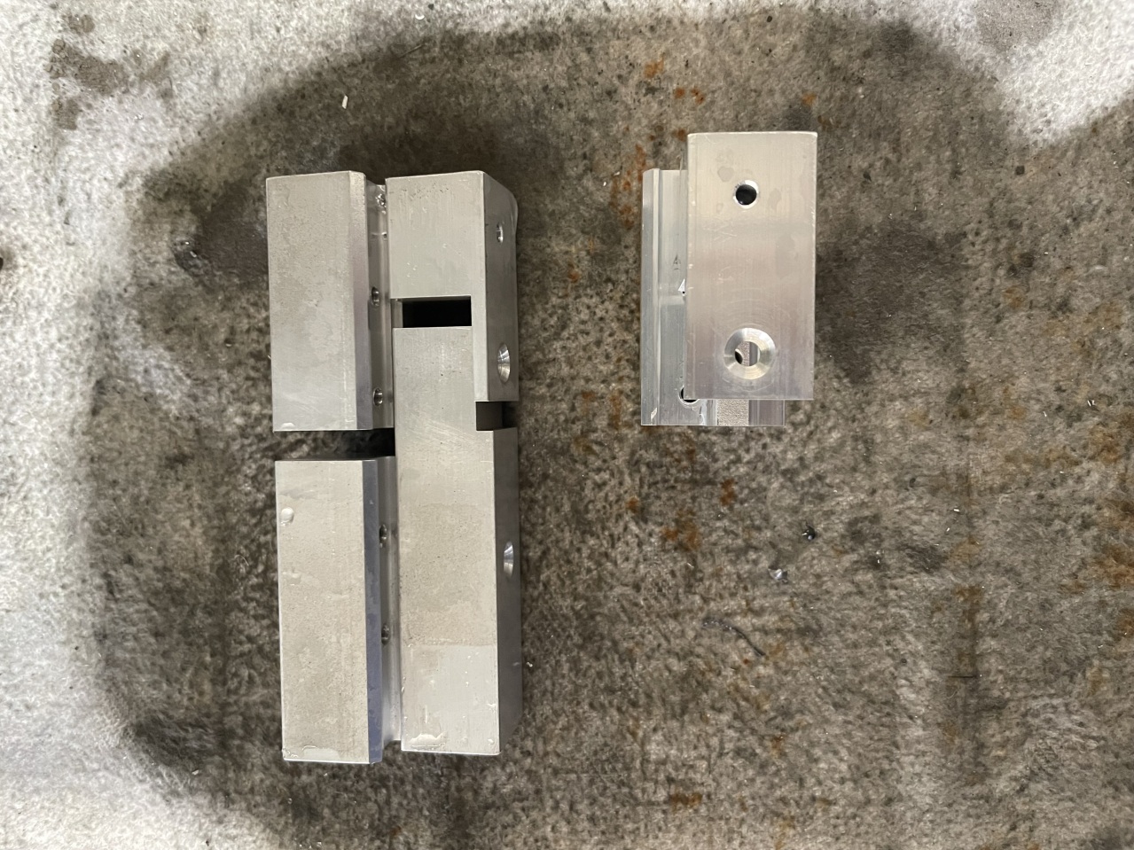

弊社の切削部門ではマシニング加工・ワイヤー加工を
行っています
写真のような変わった型材の加工も行っております
長い状態の型材へマシニングで穴加工を行い
ワイヤーカット加工機で外形を切断して形状にしています
大きい素材の状態から削りだすのも手ではありますが
支給していただいている素材で歩留まり良く
加工が出来るようにしています
こちらの型材からLとR1個ずつ加工しています
加工でお困りの際にはぜひご相談ください!
