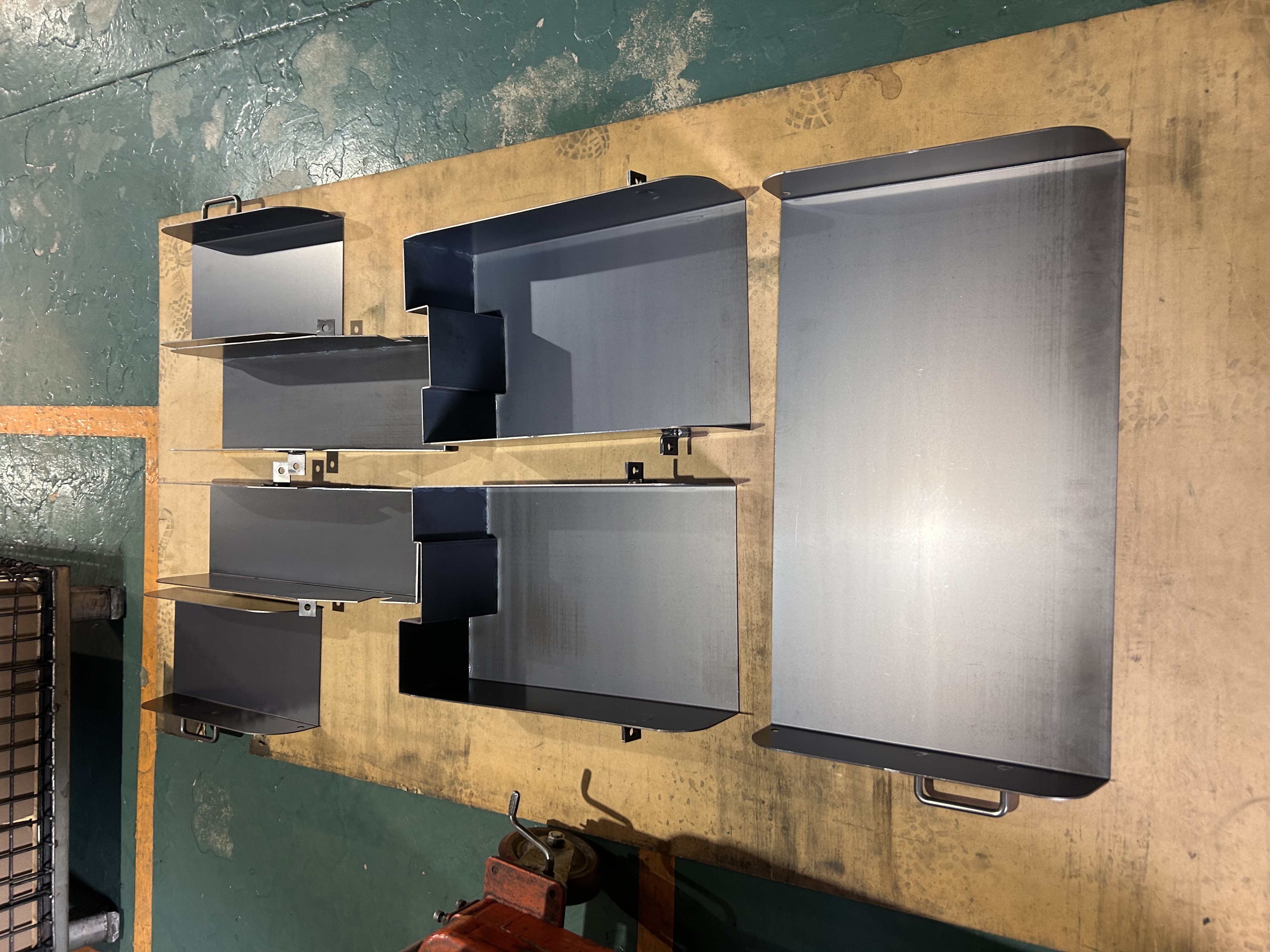

素材:SS400、t=2.3mm、6mm使用
加工内容:加工データ製作、レーザーブランク、曲げ、溶接、組み立て梱包
こちらの製品は、滑り台のように斜めに使用されるため、
加工データ製作時に、あらかじめ溶接がしやすいように、
位置決めの凹凸タブを作ることで、製品の機能を果たせるように製作されました。
1式の製品に、板圧の違う部品がありますが、
数々のブレーキを所有する弊社ならではの強みで対応いたしております。
弊社では、加工内容や材質・使用用途に合わせて
加工やデータの内容のご相談をさせていただくため、
CADデータが無い場合でも、手書きの図面や理想図等お伝えいただければ
そこからでもお見積もり・加工依頼相談をしていただけます
