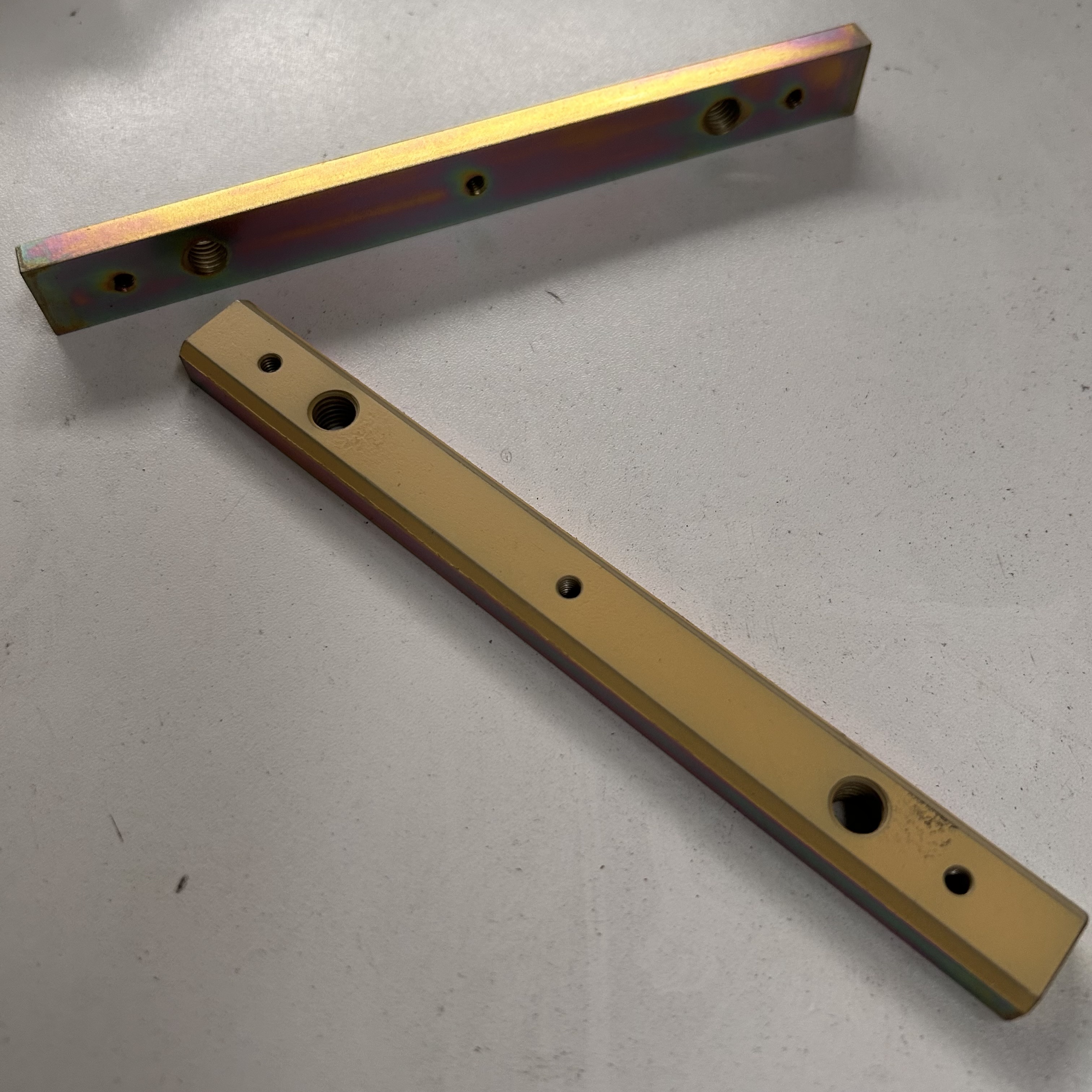

材料:ss400
寸法:16×160 t=9.0
加工内容:マシニング(穴加工・面取り)、黄めっき、ジンクロ塗装
《 黄メッキの目的 》
黄メッキは、鋼材が主な対象の材質で、鉄が錆びることを防ぐための表面処理になります。
耐食性を重視した部品に用いることが多いです。
また、メッキ後、ジンクロ塗装を行うことで、より耐食性をあげることができます。
黄メッキを行った後は、黄色や虹色のような見え方になります。
ss400は、錆びやすいので、表面処理が必要になります。
