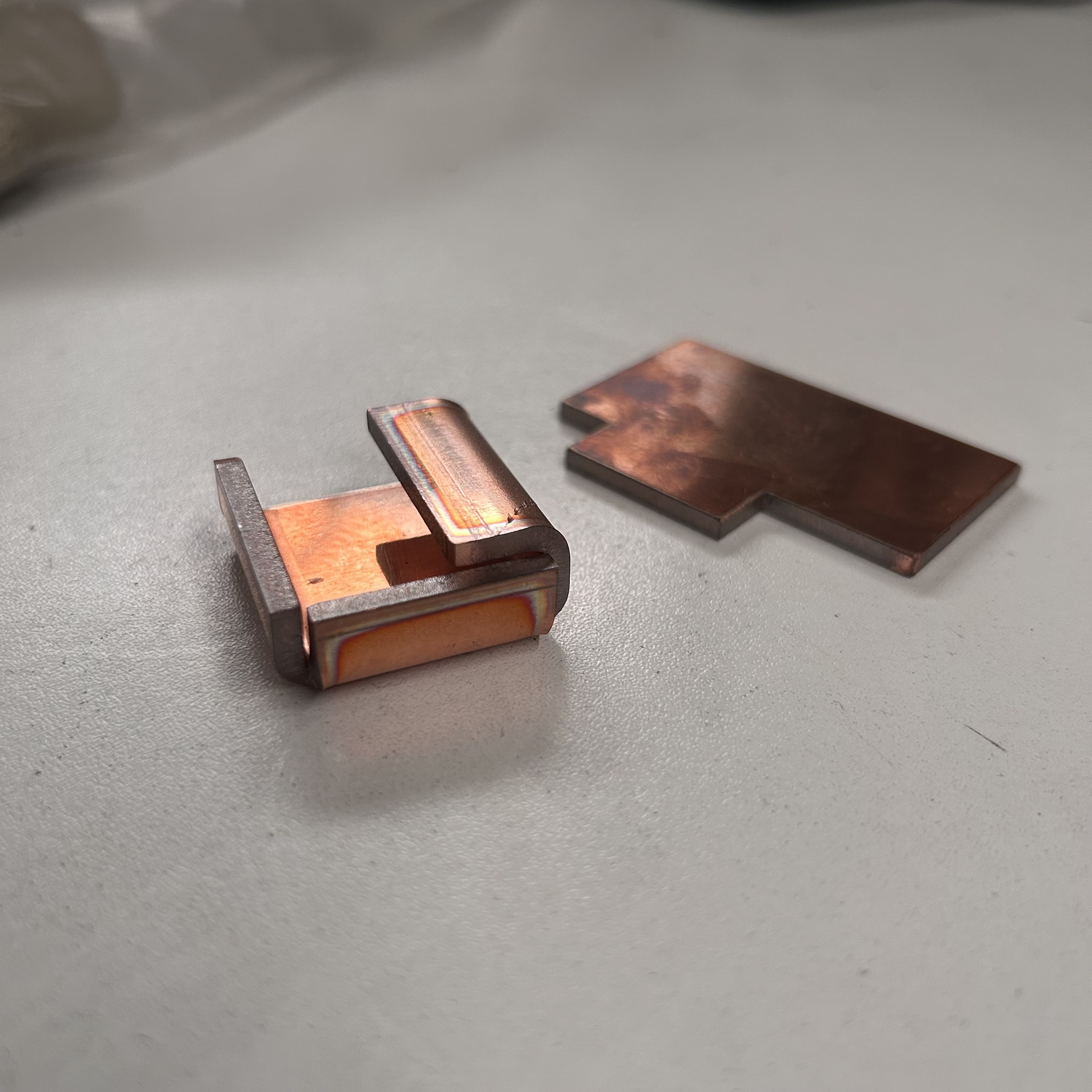

材質:銅、t=3.0㎜
寸法:31×14 (約)
加工内容:レーザーブランク、バリ取り、ブレーキ曲げ
〈 銅加工について 〉
銅は、金属の表面の反射率が高く、レーザー加工が難しい材料です。
また、レーザーの熱が、材料全体に伝わりやすく、それが「ひずみ」や「反り」につながります。
また、銅はやわらかい素材のため、簡単に曲がりますが、歪みやすいことや、
加工時、想定以上に曲がってしまうことが起こりうる材料です。
早野研工では、これらの銅の特徴を踏まえて、
伸び値を考慮した図面設計や、適した加工方法を考え、銅の加工を行っています
