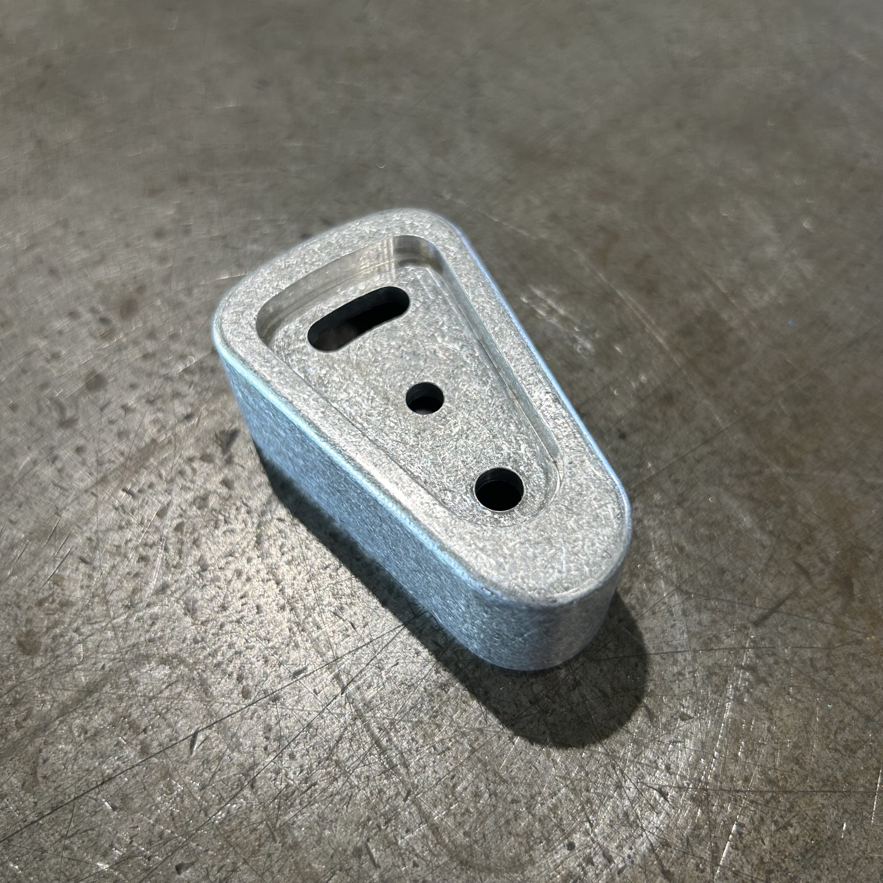

早野研工では、製品にバレル研磨を用いる製品もあります。
バレル加工とは
洗濯機のような機械の中で、
製品と砥石と研削助剤が、互いの摩擦によって研磨される加工方法です。
バレル研磨のメリットとして、
・一度に多くの製品を研磨加工できる
・バリ取り
・R付け
・平滑り仕上げ、ミラー仕上げ
を目的としています。
早野研工では、バレル研磨を協力会社に頼む前に、
小さい穴がある製品は、自社でバリを取るようにしています。
複雑に入り込んだ形の製品には、研磨石が入らないかもしれない
場合を考慮しているからです。
人の手が多く触れるような箇所に、用いられる部品
なので、このような事には特に気を付けています。
バレル研磨は、ほかの研磨方法では加工しずらい
”段付きの面”を持つ製品にとても効果的ですし
加えて、品質が左右されないことも強みの一つです。
製品の使用用途や形状に合った加工方法を用いて
自社でもできるような処理は前もって、おこなっておく事が大切です!
