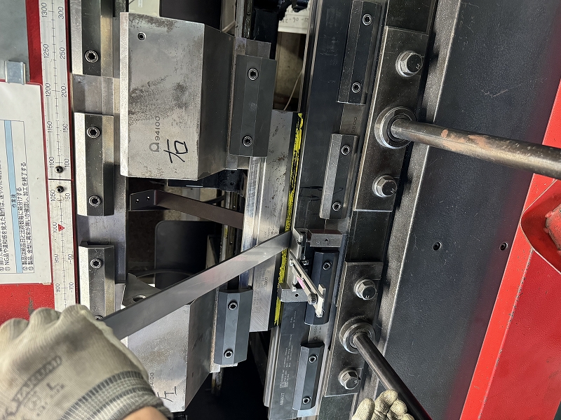

◆材質◆
SPHC
◆板厚◆
t3.2
◆完成寸法◆
347㎜× 350㎜× 35㎜
ベンディングマシンで使用する金型では曲げの範囲が決まっています。
立の高い物、長い物を曲げる場合、通常の金型では金型や機械に干渉して
曲げられないことがあります。
しかし、立ちが大きくても深曲げホルダーという専用のホルダーを用いることで
刃の位置を全体的に下げることで干渉なく曲げを行うことができます。
