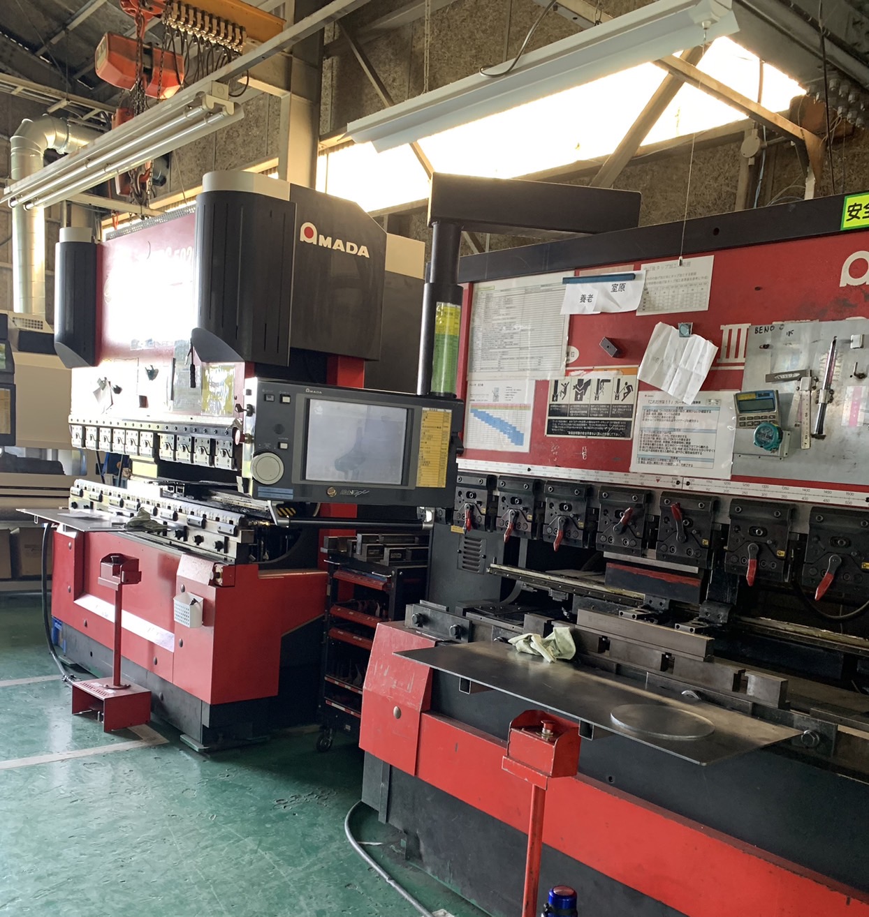

プレスブレーキ(折り曲げ機): プレスブレーキは、板金を所定の角度に曲げるための機械です。金属板は上側のツール(ワンダイ、ダイ)と下側のワーク(ベッド)の間に挟まれ、油圧や機械的な力が加えられて曲げられます。プレスブレーキは、精密な曲げ加工を行うために広く使用されています。
