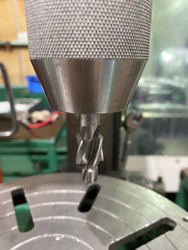

今回はボール盤で座ぐり加工が出来る方法を紹介します。
普段はマシニングセンタで座ぐり加工を行っていますが、裏面からも座ぐり加工があるとボール盤で座ぐり加工を行います。
工具を見てみると先の方は、下穴のサイズ径になっており、それを下穴に入れるようにして、指定の座ぐり深さまで掘り進めます。
切子が多く出るのでその都度、取り除きながら座ぐり加工を行います。
ボール盤でも様々な加工が出来て面白いです!!
