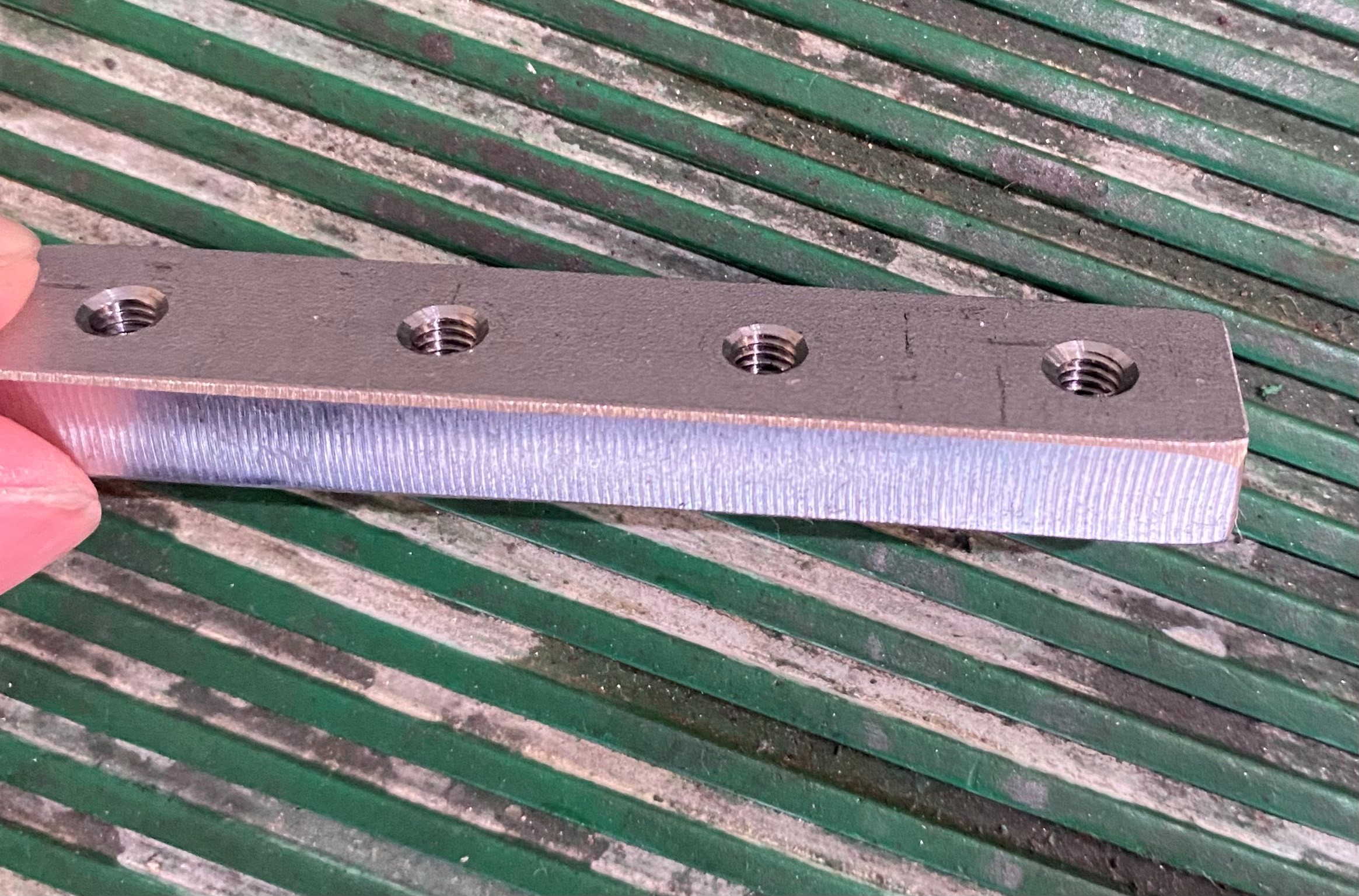

今回はマシニングセンタで両側を面削する時のやり方を説明します。
材料の寸法が目標よりも大きいときに面削を行いますが、今回は20mm幅の材料を13mmにしたいです!おもて面を4mm、裏面を3mm削っていきます。おもて面を面削する際は、いつも通りバイスで挟みますが、ハンマーで叩かずに加工します。おもて面の加工が終わったらバリ取りをして裏面の加工をしていきます。裏面はいつも通り、バイスで挟んだ後にハンマーで叩いて固定します。
