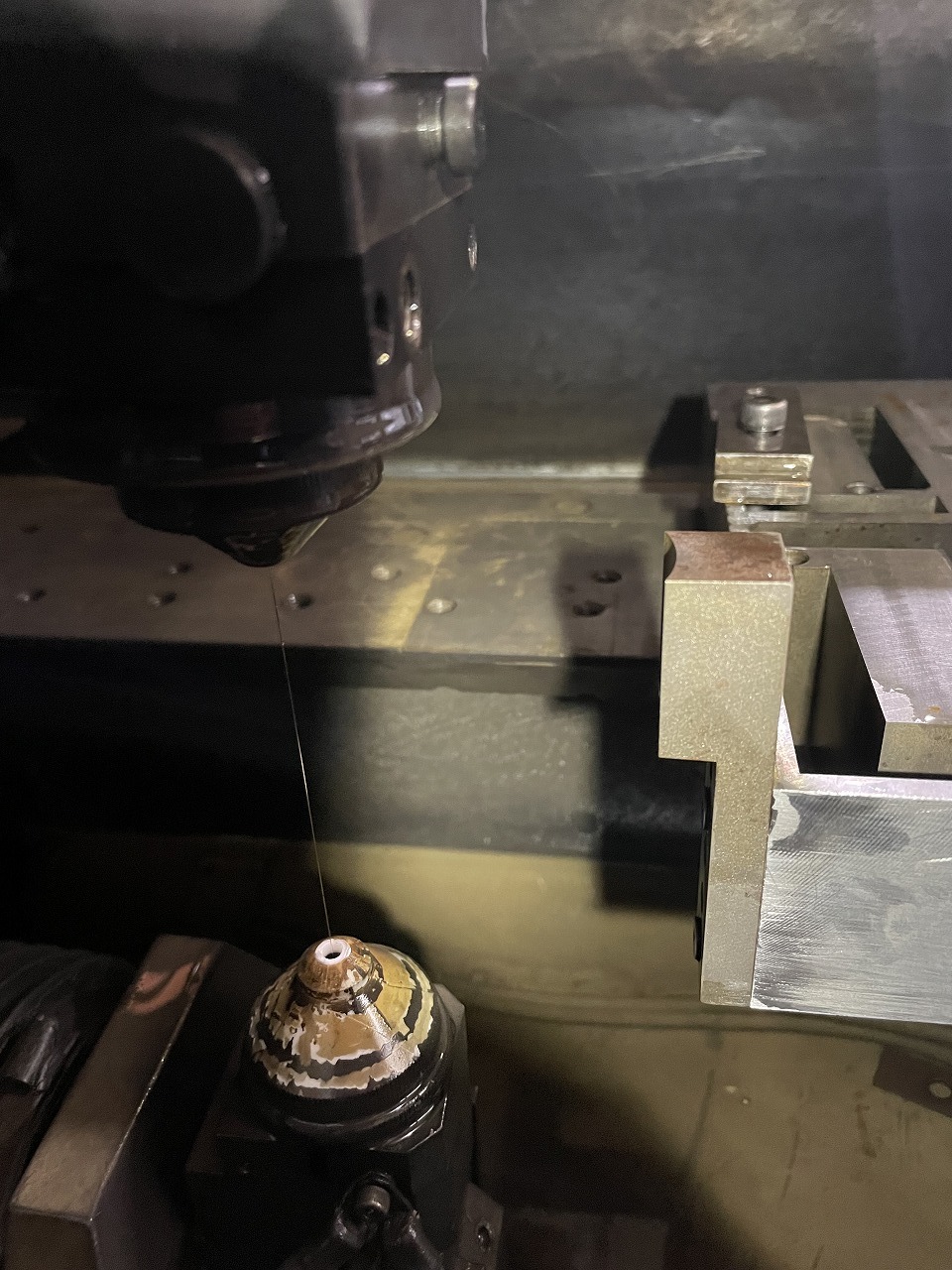

ワイヤーカット加工とは、金属のワイヤーに電気を流し、その熱で金属を少しずつ溶かしながら切っていく加工方法です。金属を「削る」のではなく、「電気の力で溶かして切る」というのが大きな特徴です。ワイヤーカット放電加工と呼ばれることもあります。
この加工で使われるワイヤーは、髪の毛ほどの細さの真鍮(しんちゅう)などの金属線で、これを上下から引っ張りながら、一定のスピードで動かします。そのワイヤーと金属のあいだに高い電圧をかけると、「放電」と呼ばれる現象が起こり、その熱によって金属の表面が少しずつ溶けていきます。これを何千回、何万回と繰り返すことで、狙った形に切っていくわけです。
この加工の一番のメリットは、とても精密な形が作れることです。切削工具では届かないような細かい形や、複雑な形状も高い精度で加工できます。また、工具と金属が直接触れないので、硬い金属でも削りにくい形でも、摩耗やバリが出にくいのも特徴です。
一方で、デメリットもあります。まず、加工に時間がかかること。電気の力で少しずつ溶かしていくため、普通の切削加工に比べるとどうしてもスピードは遅くなります。また、導電性のある金属しか加工できないため、プラスチックや一部の非金属素材は加工対象外になります。さらに、加工には水のような専用の液体を使う必要があり、設備や環境の整備も必要です。時間や設備に費用がかかるので、量産加工には向きません。
ワイヤーカット加工は、金型づくりや精密部品の加工など、ミクロン単位の精度が求められる場面で活躍しています。高精度が必要なものづくりには欠かせない、非常に便利な技術です。
