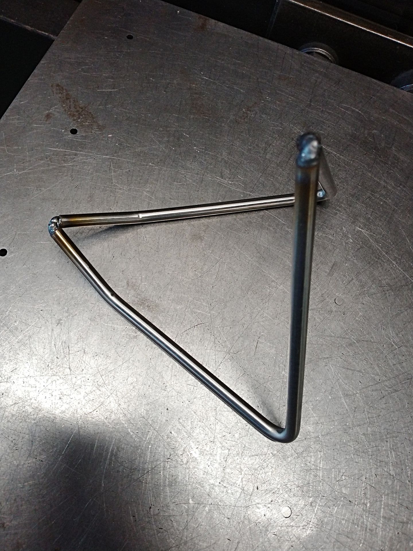

◆材質◆
SUS
◆板厚◆
Φ8
◆完成寸法◆
180㎜× 160㎜× 150㎜
◆加工機械◆
RG-45
◆溶接種類◆
MIG溶接
◆◆特徴・加工のポイント◆◆
丸棒曲げと溶接の組み合わせです。
曲げは丸棒曲げ機を使用することで曲げ可能です。
傷付かないので、60°までの曲げならお任せください。
それ以上でも段取り次第で曲げられます。
