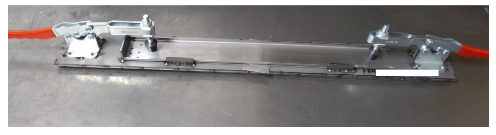

◆材質◆
SUS304
◆板厚◆
T2.0
◆完成寸法◆
520㎜× 60㎜× 8㎜
◆加工機械◆
ATCブレーキ
◆◆特徴・加工のポイント◆◆
フランジの曲げ寸法が8mmと短いため、そのまま曲げると反りが発生して増します。
この反りが厄介で完全に消すのは難しいです。
手で直すとバラついてしまうので、治具で修正する事にしました。
中央に板を挟みクランプで左右を占めると反りが直ります。
1つずつ微妙に反り具合が違うので、調整は必要ですが。
