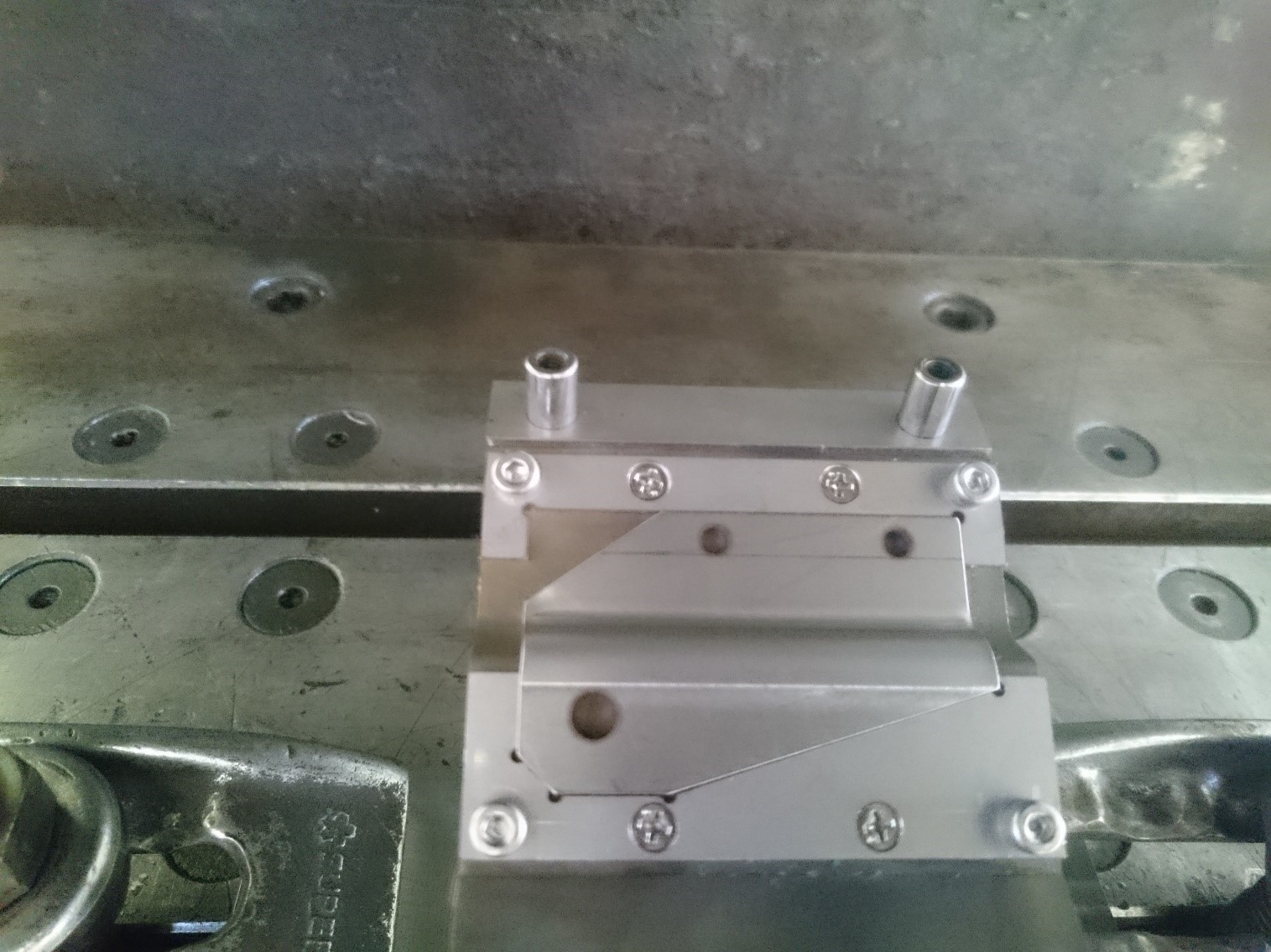

◆材質◆
SUS304
◆板厚◆
2.0
◆業界・使用用途◆
建機部品
◆完成寸法◆
60㎜× 15㎜× 40㎜
◆◆特徴・加工のポイント◆◆
製品を2回鈍角に曲げて平行にする製品ですが、
曲げの間隔が短くて通常のベンディングマシンでは
曲げにくい製品となっています。
普通に曲げようとすると、大きなCによって変形が生じることがあります。
それをプレス金型で加工するといい感じに曲げられますよ。
相談してみてくださいね。
