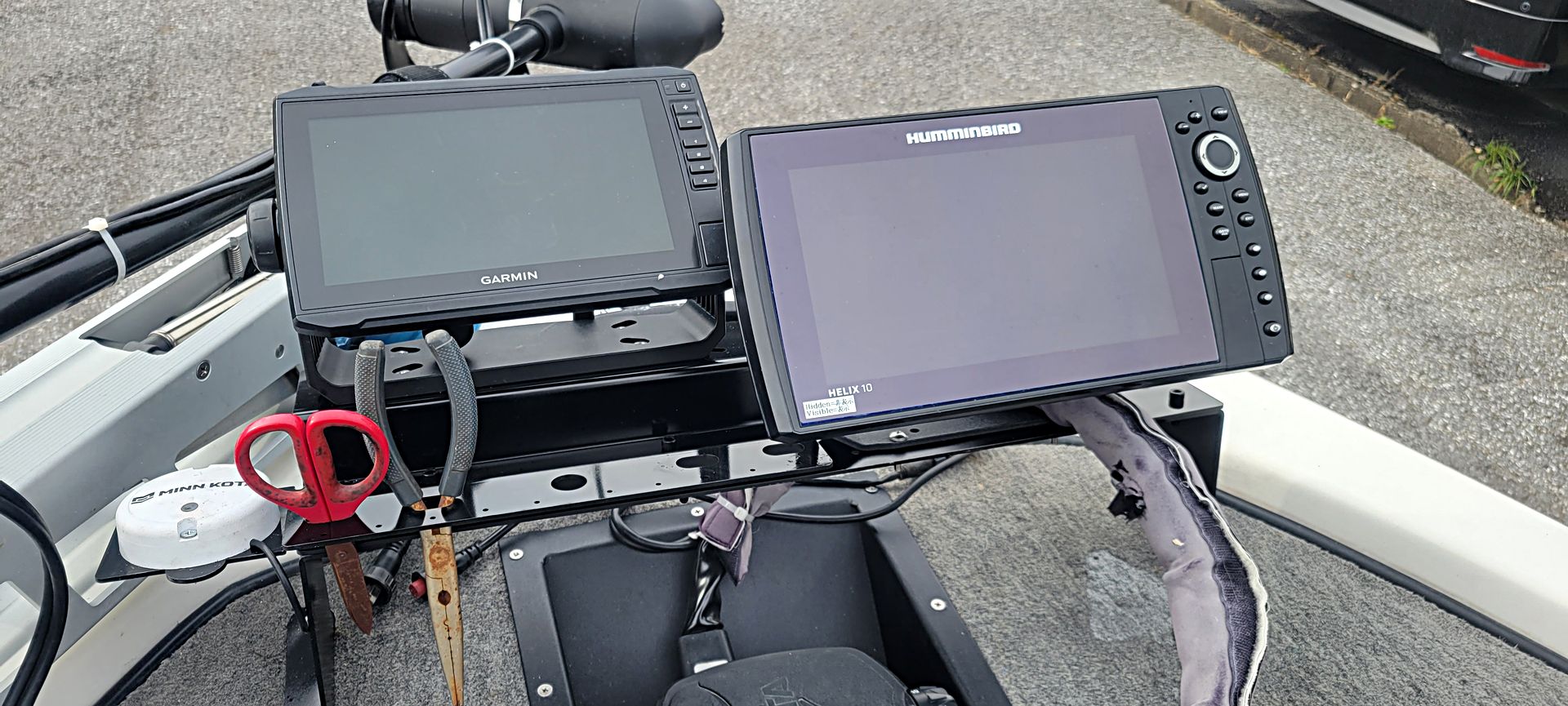

今回は私が1から製作しました、魚探のご紹介をしていきたいと思います♪
まず、使用用途ですがボート釣りで使用する魚群探知機をつけるための製品になります。
なぜ、この製品を作ろうと思ったかというと、4月から仕事をしていて趣味である釣りで使える物も作れそうだなと思っていたところ、新商品をる作らさせていただける機会を頂き、製作に挑戦してみました!
簡単に作れるだろうと思っていましたが、そんなことはなく。。。
始めのデータ作成から、わからない事だらけでした。こういう形にしたいというのは頭の中ではイメージがありますが、ソフトのコマンド、操作法がわからず、、、先輩方に質問ばかりでしたが、優しい先輩方のおかげで形にする事が出来ました♪

★魚探架台詳細★
【材質】
ステンレス
SUS304使用
【サイズ】
組付け後サイズ
横 700mm
縦 200mm
高さ 195mm
【デッキ取付面】(穴〜穴)
621mm
【厚み】
4mm
【特徴】
・GPSエレキのアンテナを取り付け可能にしました
・ハサミ、ペンチ等をさせる穴を配置しました
・二段設計により画面の高さUP
・上段、下段に各1台ずつの計2台取り付け可能
【取り付け可能機種】
LOWRANCE社 HDSシリーズ その他
GARMIN社 Striker、ECHOMAP、GPSMAPシリーズ その他
HUMMINBIRD社 HELIX SOLIXシリーズ その他
HONDEX社
各メーカーに対応
※設置方法、魚探サイズにより任意で穴あけ加工が必要な場合があります。
