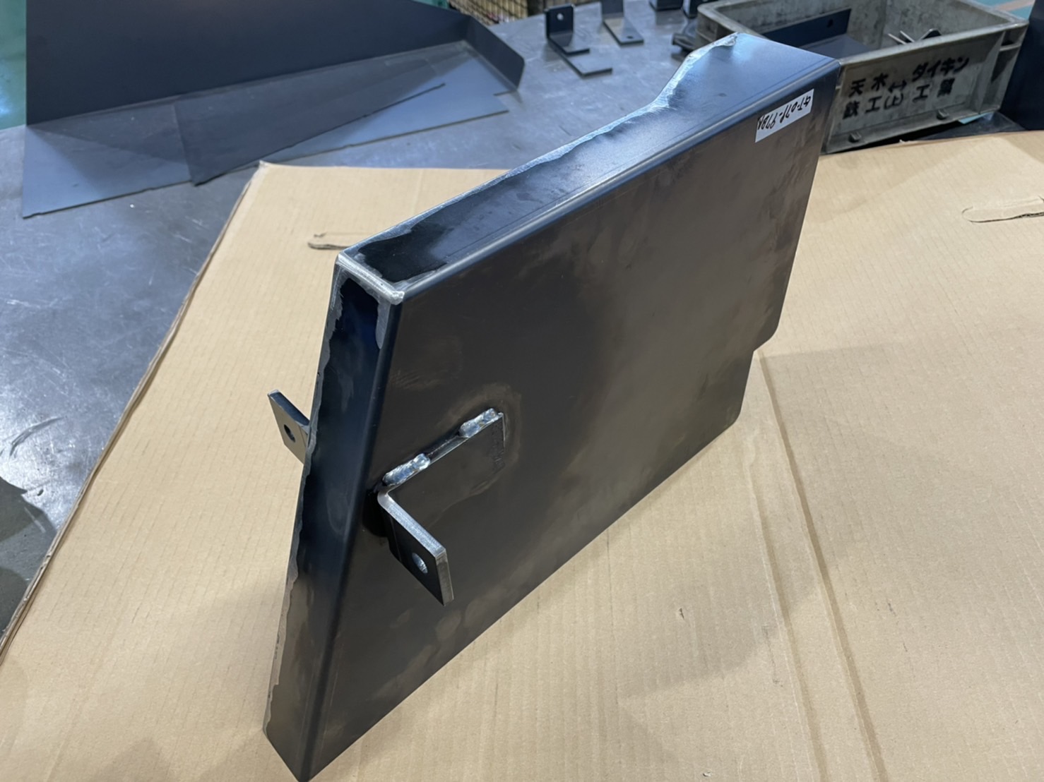

スクラップシュートの加工後の姿になります。
取引様からのデータから、ブランクデータ作成、曲げ加工データ作成からレーザー、曲げ、溶接加工まで行います。
ブランケットが取りつくのでケガキを入れて溶接基準を作ります。
溶接部分はタブを作り強度を上げ、溶接時に作業しやすいようにしています。
