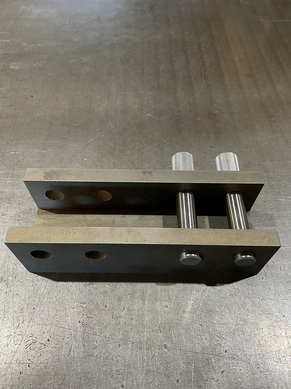

冶具
◆材質◆
S50C 調質材
◆業界・使用用途◆
検査ゲージ
◆完成寸法◆
190×66×55
◆加工機械◆
ワイヤー加工機
マシニングセンタ
◆◆特徴・加工のポイント◆◆
ブロック材から溝の加工を行い、焼入れ後、穴の加工をワイヤーで行いました
穴はH8の交差が必要でマイクロメーターやピンで寸法を確認しながら
加工を行いました
調質材の使用や焼入れもソルトにすることで製品の反りにも注意を払いました
精度のある加工も行います!是非ご相談ください!
