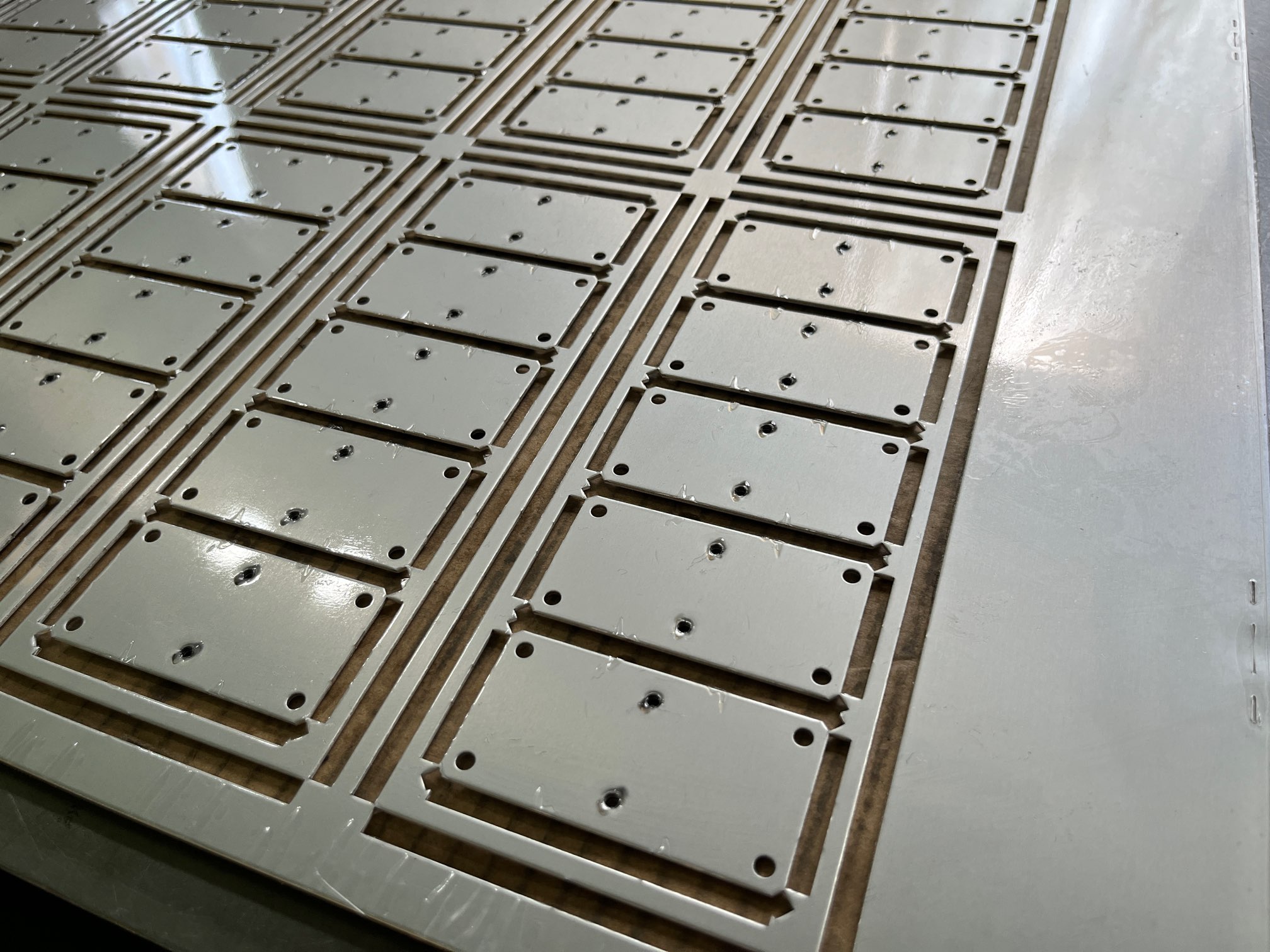

シールで保護されているアルマイトの材料の注意点。
タップ加工を行った際に、溝に油が貯まりやすいので、エアーでの吹き飛ばしが必要となります。これをすることにより、テープが剥がれるといった不良を抑えることができます。
あとバーリング加工を多数個取りで行う際は、ジョイントを少し強めにしておくと、加工中にばらけるといった事故を防ぐことができます。
