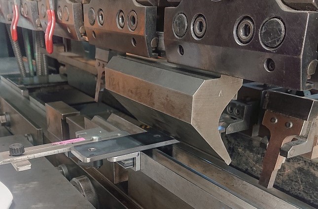

◆材質◆
ss400
◆板厚◆
4.5
◆業界・使用用途◆
什器部品
◆完成寸法◆
50㎜× 60㎜× 50㎜
◆◆特徴・加工のポイント◆◆
黒皮製品の曲げになります。
幅が狭いため、安定して曲げを行うためにサイドゲージを
使用しています。
