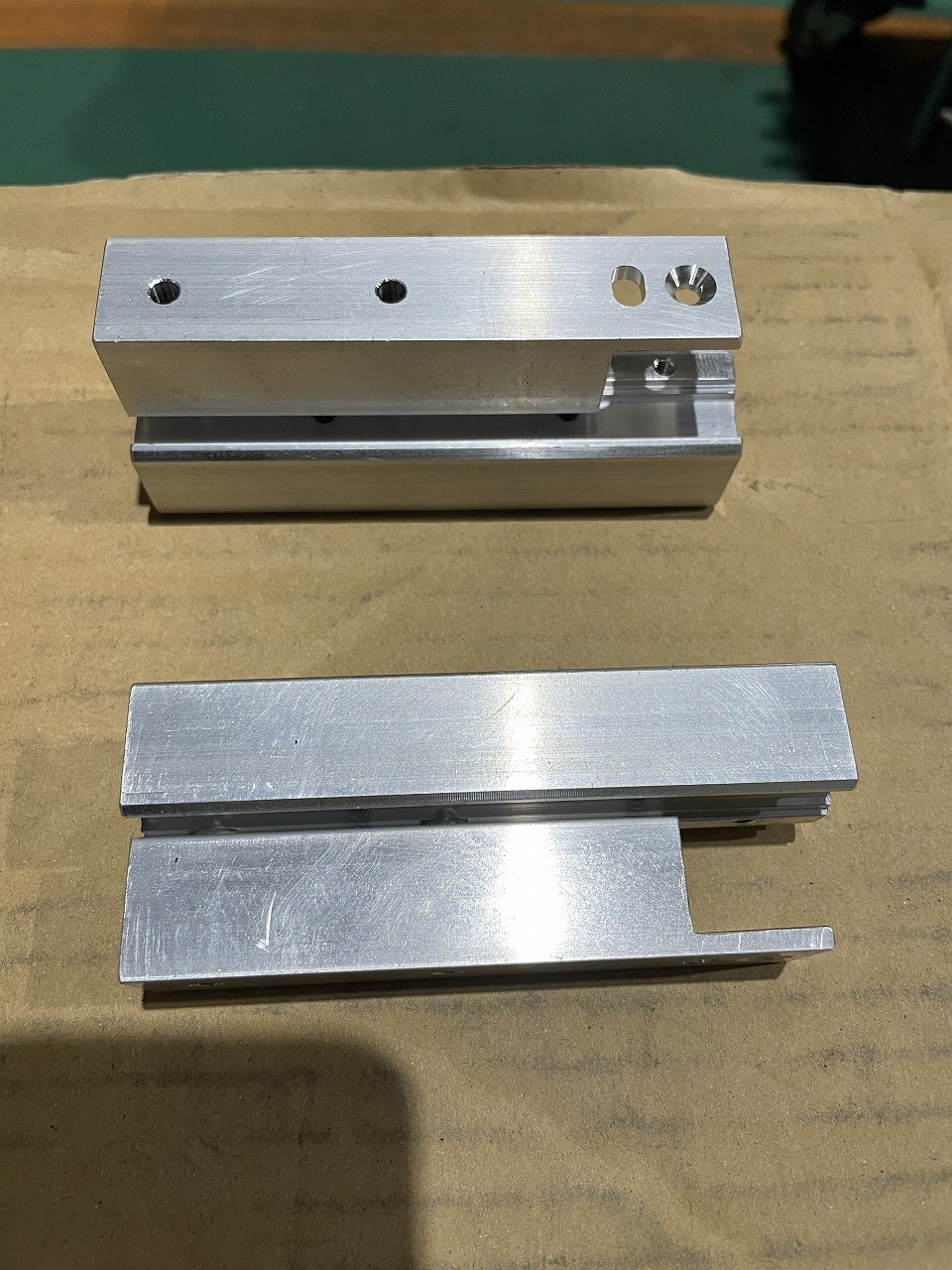

鉄道
◆材質◆
A6063S-T5
◆業界・使用用途◆
鉄道関連部品
◆完成寸法◆
125×41.3×27.3
◆加工機械◆
SPEEDIO S700X1N
◆◆特徴・加工のポイント◆◆
客先から支給された素材から加工を行っております
形状が複雑かつ三方向から加工があるのですが
加工治具を作成し、脱着しやすいようにして加工しています
最終的には表面をバフ仕上げして綺麗な状態で出荷しています
複雑形状の製品も一度ご相談ください!!!
