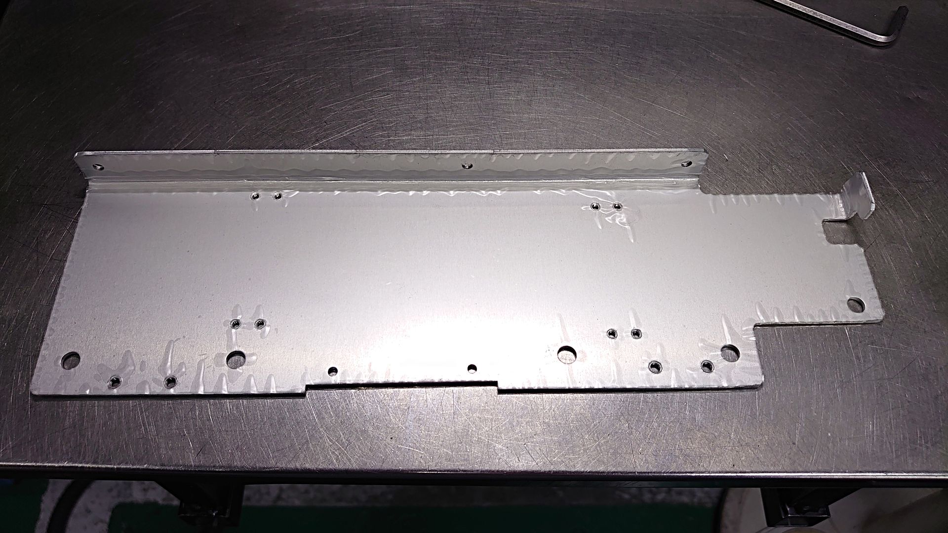

冶具
◆材質◆
アルマイト
◆板厚◆
2.0
◆完成寸法◆
95㎜×315.5㎜×20㎜
◆◆特徴・加工のポイント◆◆
左右のたち部分は20mmと同じなため差が無いように加工しました。
短いL曲げの方は斜めになりやす為サイドゲージを使用しています。
曲げ加工後は油汚れを取ります。
