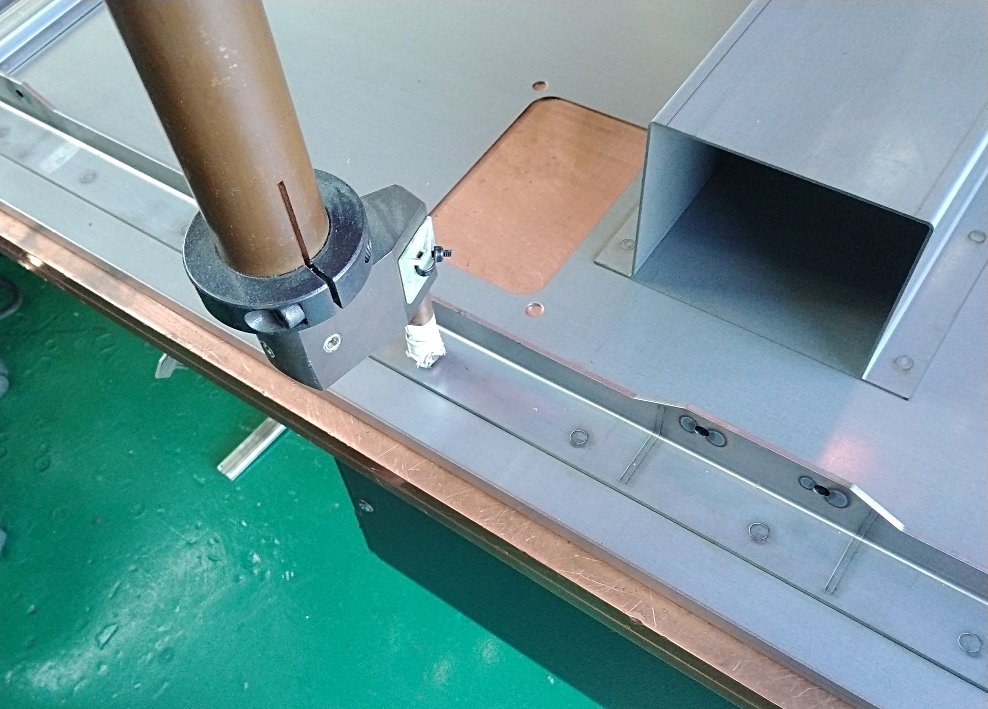

◆材質◆
SPHC
◆板厚◆
t1.6 t3.2
◆業界・使用用途◆
建機部品
◆完成寸法◆
1400㎜× 600㎜
◆溶接種類◆
スポット溶接
◆◆特徴・加工のポイント◆◆
テーブルスポットを使用したスポットです。
ワークを保持する必要がなく、打点位置にケガキを入れることで、
スポットミスを減らしています。
