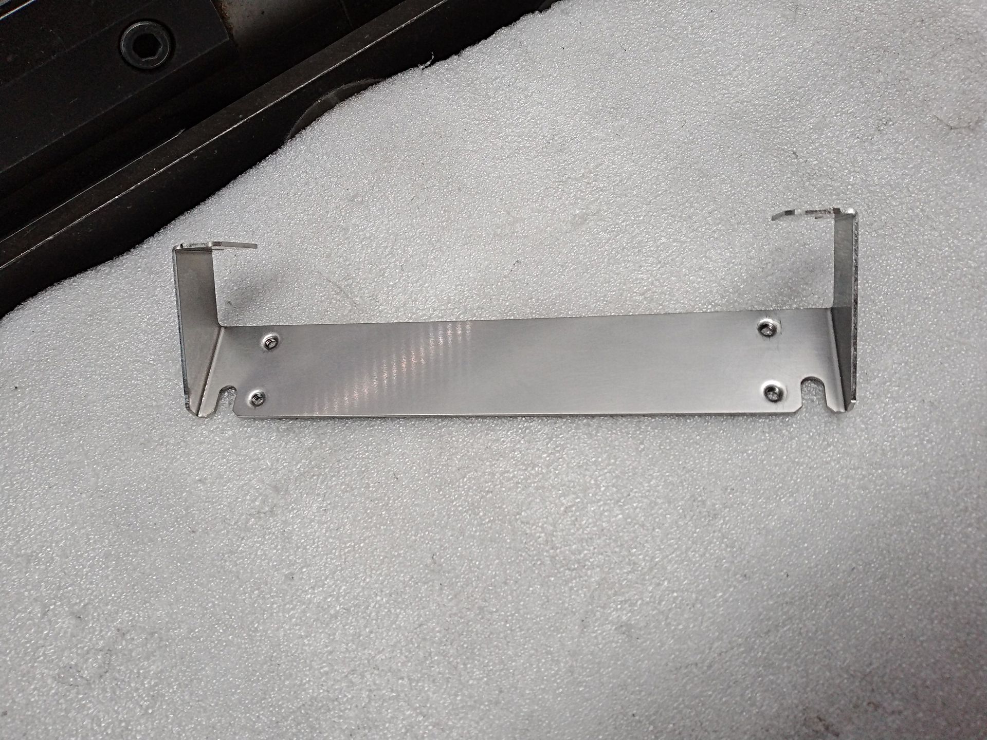

◆材質◆
SUS304
◆板厚◆
T1.5
◆業界・使用用途◆
カバー
◆完成寸法◆
170㎜× 50㎜× 25㎜
◆加工機械◆
(アマダ ベンダー ブレーキプレス HDS5020)
◆溶接種類◆
◆◆特徴・加工のポイント◆◆
斜めに曲げる箇所があるため、突き当て用の治具を製作して曲げています。
