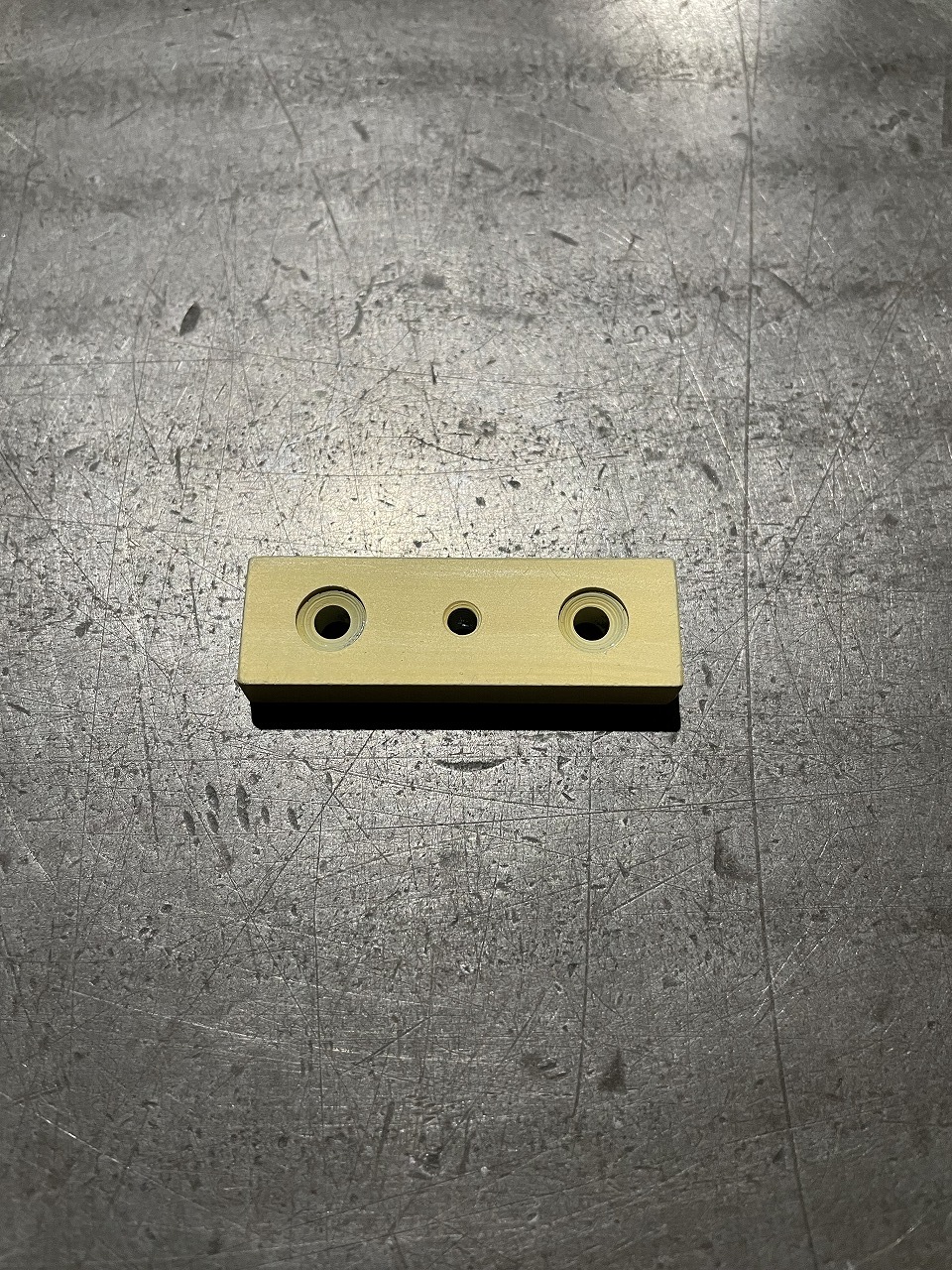

鉄道
◆材質◆
鉄 SS400
◆業界・使用用途◆
鉄道関連部品
◆完成寸法◆
50㎜×16㎜×7㎜
◆加工機械◆
縦型マシニングセンタ SPEEDIO S700X1N
縦型マシニングセンタ VM53R
◆◆特徴・加工のポイント◆◆
規格のFBを製品寸法に面削し、治具を使用して一度に複数個、穴加工をしています
ブラインドリベット穴加工は深さに気を付けながら加工を行っています
