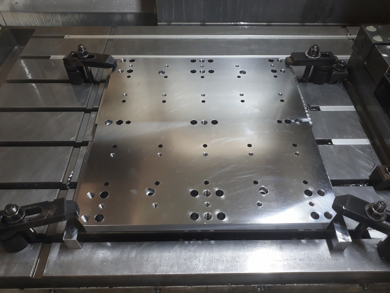

鉄道
冶具
建設機械部品
素材・・・・・・ SS400
出来上がり寸法・530×500×25
加工内容・・・・ 材料購入後、CADCAMにて加工データ作成、マシニングにて加工
弊社の溶接ロボットで溶接する際の治具を取り付ける土台プレートです。バイスで掴めないため、テーブルに固定し、M16、16リーマ等の加工を行いました
自社で必要な道具を使いやすいように設計し、手配、加工まで行えるのが強みです
