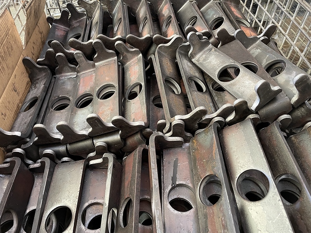

電力会社向け トランス設備用BRKT
素材 : SS400 FB 焼鈍加工+プレス+油圧プレス加工
出来上がり寸法 :350 × 75 × 120 (板厚12mm)
加工内容 : 焼鈍加工+プレス+油圧プレス加工
FB12x75に焼鈍加工後 プレス 5工程 加工
焼鈍加工により、素材のひねり、歪みが除去され、曲げ加工のばらつきも
抑えらることが可能
