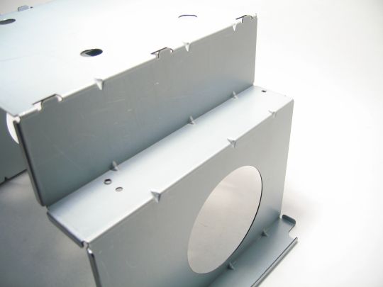

この加工は三角補強と呼ばれ、曲げ部の強度を向上させる場合などに使用されます。すでに数種類の金型を所有していますので、その中から選んでいただければ金型費は必要ありません。こういう加工を盛り込むことで、板の厚みを薄くできたり、平面部分に大きな穴を開けることが可能になるなど、軽量化の改善も可能になります。詳細はHPをご覧ください。
