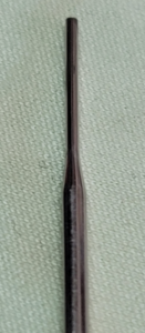

当社の精密管は、大きくは2種類の製法により分類されます。
(1)フープ材より溶接し伸管を行う溶接管
(2)金属板より絞り工程ののち伸管を行うシームレス管 深絞り管Ф30×600mm
どちらも材料より当社で製造するため小ロットより生産が可能になっております。
材質は、ニッケル合金 コバール チタン モリブデン タンタル ニオブ 無酸素銅 黄銅 各種ステンレス (SUS304 SUS316 SUS430 SUH材等)の非鉄金属材を取り扱っております。
日系材料メーカー材は、もちろん海外材料メーカー品まで幅広く対応しております。
形状としては、丸管 角管 異形管 コイル巻管 m物 切断品
外径Φ1~Φ30の製品を得意としております。
特に肉厚0.01レベルの薄肉管においては、ブラウン管用電子銃部品の生産実績により世界の30%のシュアーをいただきその精度は、当社の得意とする分野になります。
また、精密管をベースとした穴あけ 絞り 段付き 封し等の二次加工も当社内の切削 プレス部門で加工が可能のためいろいろな形に対応はできます。
