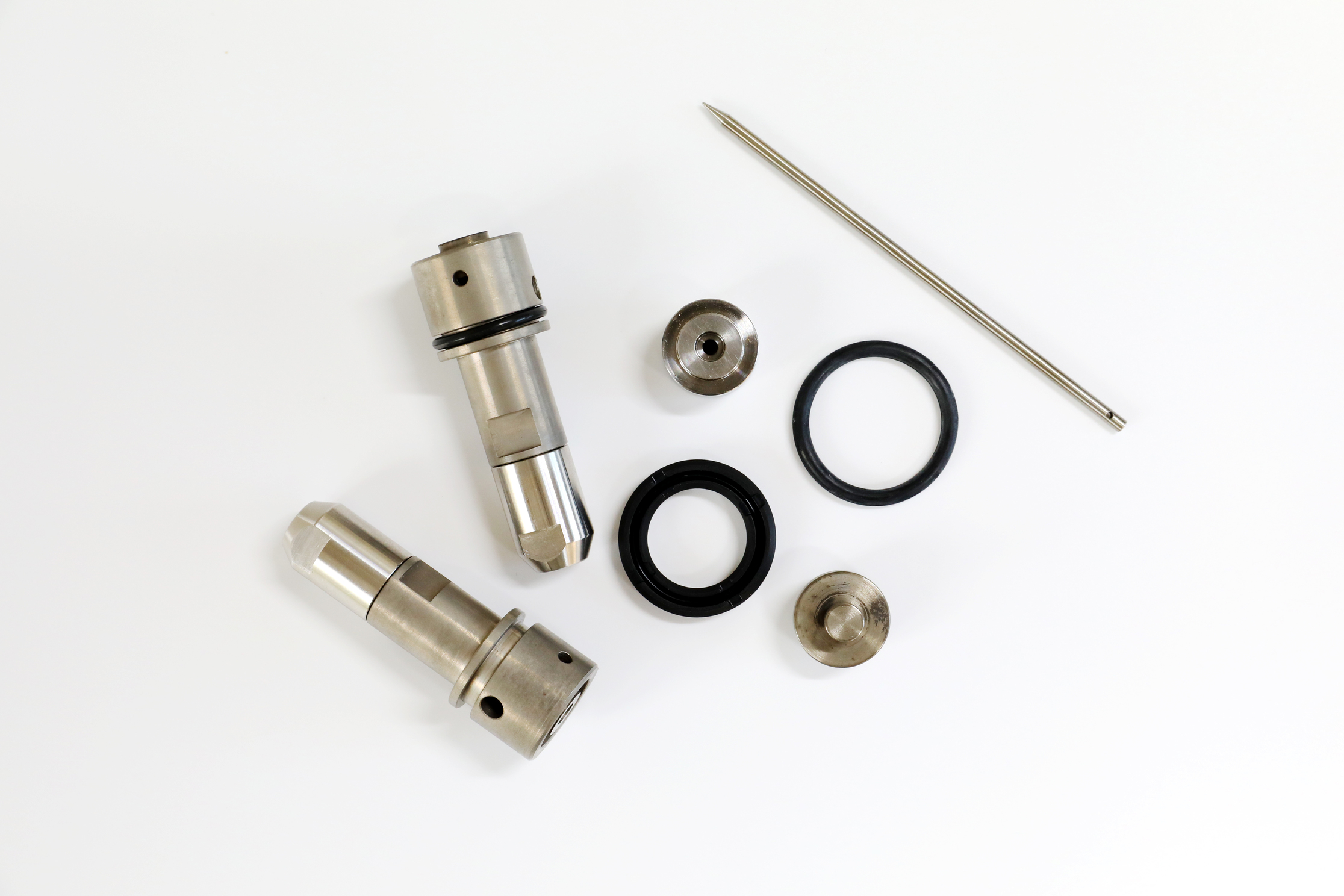

ゴム金型は、繰り返し使用する設備です。使用回数が増えると、ゴム材料や離型剤が付着し、合わせ面や可動部にも摩耗が生じます。
見た目に大きな変化がなくても、製品品質へ影響する場合があります。定期的に状態を確認し、必要な補修や部品交換を行うことが安定した生産につながります。
井本精機では、ゴム金型の設計・製作に加え、修理やメンテナンスにも対応しています。金型の状態を確認し、必要な補修や調整を行っています。
【特長・技術ポイント】
〈金型表面の汚れを確認する〉
ゴム材料や離型剤は、使用を重ねると金型表面へ付着します。付着物が増えると、製品表面へ転写されたり、離型性が変化したりすることがあります。
成形後の清掃を継続し、汚れが残っていないか確認します。付着が目立つ場合は、早めに清掃を行い、状態を整えます。
〈摩耗や傷を定期的に点検する〉
合わせ面や可動部は、使用回数に応じて少しずつ摩耗します。小さな傷や欠けでも、バリや寸法変化の原因になることがあります。
定期点検では、摩耗や変形の有無を確認します。補修が必要な箇所を早めに見つけると、大きな修理を避けやすくなります。
〈可動部の動きを維持する〉
スライド構造や可動部を備えた金型では、滑らかな動作が欠かせません。摩耗や汚れが進むと、位置ずれや動作不良が発生することがあります。
部品の状態を確認し、必要に応じて調整や交換を行います。日常の点検を続けることが、安定した生産につながります。
