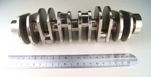

総削りだしによるV型12気筒クランクシャフト。
ジャーナル部・ピン部すべて研削仕上げ後、ラッピング仕上げして美しい出来栄えです。
本物のクランクシャフトに比べて、より薄く、より短く、より美しくを追求して
製作した当社の技術サンプルです。
ご希望の方には、観賞用・展示用として販売もしております。
