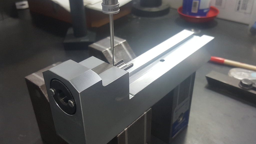

竹中機械製作所では、冶具や測定機器向けに製作された高精度部品・組立品に対し、幾何公差を含む三次元測定を用いた品質検査を実施しています。特に、1/100mm〜1/1000mm単位での精度が求められる部品に対し、全数検査体制を整えており、信頼性の高い製品供給が可能です。

・対象精度:
- 平面度、直角度、同軸度、位置度などの幾何公差
- 精度範囲:1/100mm〜1/1000mm(±0.01mm〜±0.001mm)
【検査設備と対応項目】
高精度な検査を支える豊富な測定器を保有し、図面に基づいたトレース性ある品質保証を行っています。
・CNC三次元測定機(東京精密製 SVA800A-C6など)
・画像測定器(キーエンス IMシリーズ)
・真円度・輪郭形状・面粗さ測定器なども完備
対応検査項目:
・平面度/直角度/位置度/同軸度/真円度/表面粗さ
・組立済み製品の幾何誤差評価(治具間の組付けずれ確認など)
・測定成績書(検査報告書)の作成対応

【実績紹介】
・測定機器構成部品の位置度/穴ピッチ検査(位置度0.01mm以内)
・組立済み治具ユニットの平面度+同軸度同時評価(組立精度保証)
・加工済部品の第三者検査(寸法図付き報告書提出)
